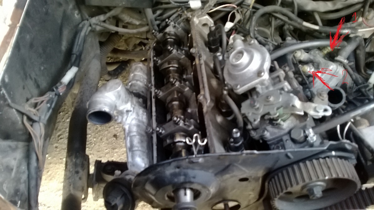

Здравейте! Двигателя е 1,6 Д, CS,1985г.. Няколко пъти лампата за масло на таблото при даване на контакт не се включи и след като се оказа че не е от кабели и обувчицата, свалих и почистих датчика да налягането на маслото- този, който се намира над тръбата за парното, на главата на двигателя. Черен /май има значение/ но без никакви буквени означения. След основно почистване сега си работи нормално, но се замислих за евентуална смяна, лесно се сменя и при студ. Порових във форума и електронните магазини и се сблъсках с многообразие от цветове, моменти на отваряне и цени. Замислих се, дали има и още датчици,че в търсачката нашите говорят за датчици за ниско и за високо налягане. Аз май нямам за високо налягане, ама знае ли човек. Какво трябва да търся?

Датчика за високо налягане се намира на ОИЛ кулера над масления филтър. Но какъв цвят е.....не знам. При мен е черен.

Това е онова квадратно нещо дето влизат два маркуча(тънки) и на него е завит масления филтър. Добре ,може би неправилно се изразих.....не ОИЛ кулер, а масло охладител....(което е едно и също).
Стрелка 1 показва масления охладител, а стрелка 2....въпросния датчик за високо налягане.

Хе, хе! Това го имам, но там просто няма никакви датчици и кабели. Вън е страхотна мъгла, иначе бих го снимал. Сега ще чакам до утре!

Значи имаш само по ниско налягане.

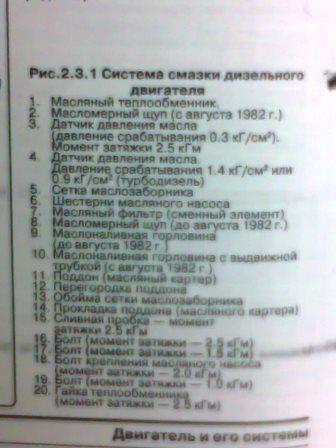

В магазина, ако имам избор, какви стойности трябва да търся? Колко е минималното налягане, което може да понесе двигателя?
http://mot.bg/drugi-datchici--za--vw-transporter-iii-t1774.html
ето на това попаднах, но от многото не мога да разбера кое е моето.Годината ли да гледам? Помагайте моля!

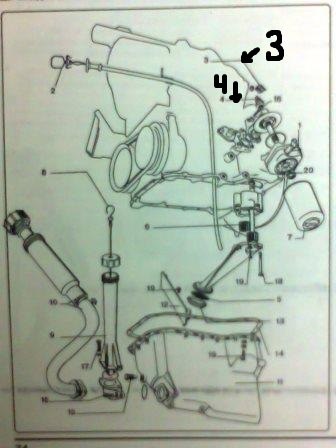

Здравеи колега,незнам дали ще ти помогне това.

Благодаря! Утре купувам и монтирам, докато е топло. Допълвам- кафяв датчик, 7 лева.
