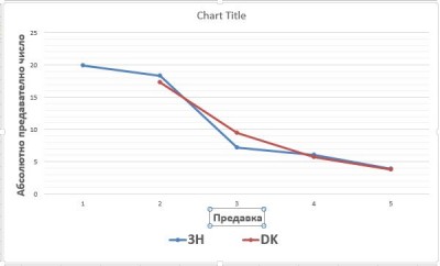

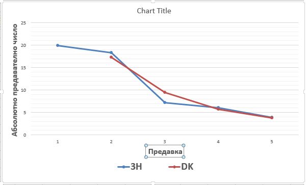

pepi3196 написа:Усеща се ;дупка; между трета и четвърта предавка.Карах една ДК с 1.6 тд мотор около 30к километра.
Умнохиж всяка предавка с главното предаване, за да получа абсолютното предавателно число и да се види нагледно кое какво е, като съпоставих предавките на DK със следващите предавки от 3H - така е най-пригледно.
Ако има някъде "дупка" между предавки то определено е при 3H между 2-ра и 3-та, DK е доста по праволинейна кутия, и 4-та е по-дълга (по-бърза) от 5-та на 3H, но като цяло разликата е незначителна. Предимството на 3H е свръх късата (бавна) първа, която би била полезна за теглене, тръгване натоварен по баир и по някой черен път е елементи на офроуд. За сметка на това DK спада към известните шестребрени кутии (6-rib transmission), които са известни навсякъде с голямата си надеждност и здравина.
От отношение на скоростта при стандартните гуми за т3 - 185R14C с димаетър около 62см. моята сметка показва, че на последна предавка за да се движим със 100км/ч при 3H кутията това ще са 3385rpm, а при DK 3231rpm или по-малко от 5% разлика.
В крайна сметка не забравяйте, че говорим за скорости на по 20-30 години, които са видяли стотици хиляди километри, ръчкане, тормоз и други работи, така че според мен дори и да е по-къса кутията, важното е да е безпроблемна и да може да върши добра работа.
Прави ми впечатление, че често забравяме да сме благодарни за това, което имаме и се впускаме в търсене на високо спортно майсторство, а както всички знаем, скоростите на Т3 са сравнително слабо място и най-важното според мен е кутията да е здрава, надеждна, без шумове, течове и други забележки, а дали 100км/ч ще са на 3000 или на 3300 оборота, е от минимално значение, ако ще трябва да се долива масло през 1000км или ще вие като линейна, а всяка смяна ще става с грозно хъркане.
Имаме един приятел, който винаги си държи поне една кутия настрана в случай на авария, и все си ги носи на майстор. До тук няма нито една, която след отваряне да е изкарала повече от 3-4000км.
Помислете си добре кой ще ви прави кутията, как ще я направи и дали няма само да хвърлите няколко стотин лева в канала, в гонене на 5-10% по-добра предавка?
Когато става дума за диф. над 5.5 примерно съм съгласен, че е друга бира. :beer
