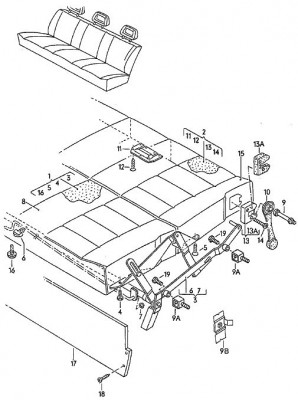

Колеги превъртях целия форум в търсене на чертеж на механизъм на въпросното легло. Намерих една тема, но липсват снимките и чертежите. В интернет пространството не намерих нищо. Става въпрос за това седалка - легълце . http://cgi.ebay.co.uk/vw-3-4-rock-and-roll-bed-4-combi-split-bay-also-t25-t3-/110677884485?pt=UK_CarsParts_Vehicles_CarParts_SM&hash=item19c4ea7e45
Някой дали може да сложи някое чертежче? Благодаря предварително!

Колега благодаря, но не ме интересува механизъм от разтегателен диван, а от това нещо....ако някой има размерите.
Самата седалка трябва да има наклон, когато е прибрана, и когато пътуват хора.

Колега ето ти парметрите на дървените плоскости които съм ги мерил от моето диванче свалено от Т3.
лице-вис.37см,дълж.140см,деб.на пл.1,5см
гръб-вис.52см,дълж.128см,деб.на пл.2см
сед-48см/128см пак 2 см деб.
На напречните 2 греди параметрите варират в зависимост на Т2 или Т3 ще се монтира
но тях утре ще ти ги дам.Принципно се намира механизма в английски сайтове но струва около 80 евро.

Колеги не се травматизирайте с моя проблем!! Ще си увелича снимките и от там ще си взема приблизителен размер и ще напасна нещата. Като съм готов, ще пратя на някой колега, който разбира от чертежи и ще ги качим тук, та всеки да може да се справи без да дава по 80 евра за някакъв смотан механизьм.

Здравей колега!
Аз имам една такава седалка, която я купих миналата година. Разглобих я претапицирам и механизмите и са и свалени, както и дървената кутия под нея.
За съжаление, утре заминавам за Пловдив и може би ще съм в София около 6-ти.
Ако искаш пиши ми на ЛС и ще измислим нещо
, а иначе ето и малко чертежи и указания за нея:
, а иначе ето и малко чертежи и указания за нея:- KingoftheROAD

това изрових в ЕТКА-та

В скоро време ще правя това легло и ще сложа снимки.

Здравейте колеги.Да попитам и аз за тази седалка,дали я е правил някой...
Ако може чертежче нещо..
Поръчах си от тея панти http://www.rosi.bg/mehanizam-za-kanape-815.html обаче нещо не се получава.Много малък ход имат.
Мъча се да преправя една седалка 3-ка от мерцедес 208Д с тия панти,и пак нещо не се получава.
Ще съм благодарен ако споделите..
