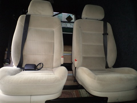

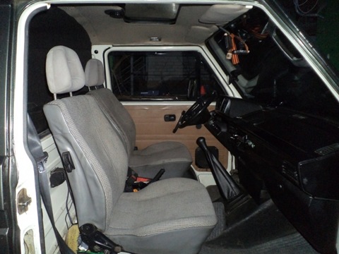

От един руски форум се вижда как стоят седалки от Опел Кадет (предни).
Задните седалки са от Пасат В5 (поне така е написано).

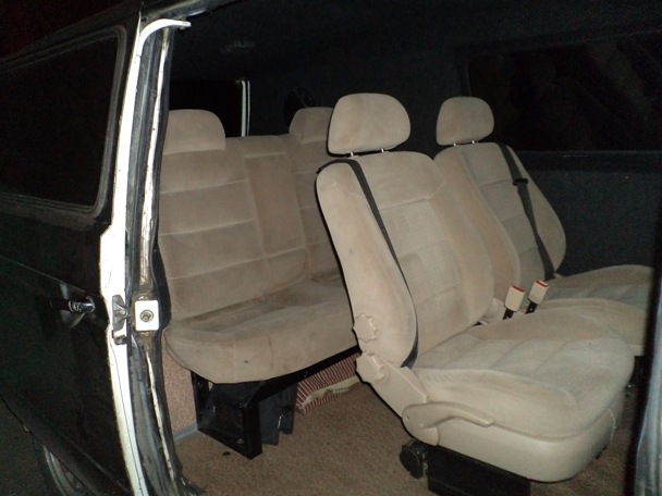

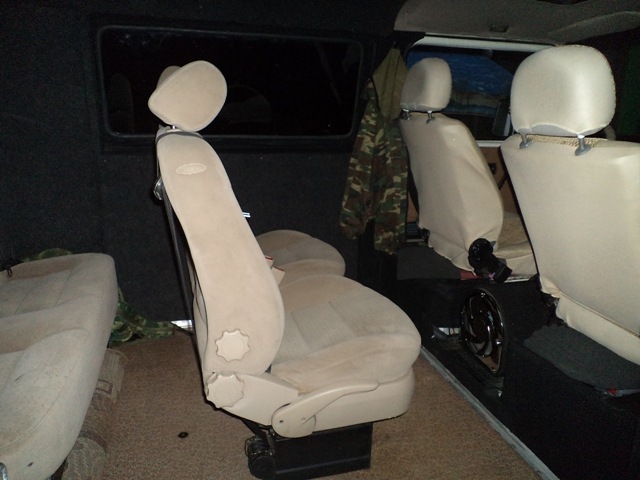

Re: Седалки за Т3
Аз на моят му сложих предни форд галакси.Става въпрос за т5 десен волан.Използувах оригиналната база на шофьорската седалка,аза пътника база от т4 захващането стана без проб.само махнах 2 болта от моята двойна и останаха само 4 болта.Качих от галакси защото направих буса с легло-седалка за да може да се спи и предните седалки се въртят назад и буса може да се използува да се играе карти ако не е разгънато леглото ще сложа и подвижна маса.Това мога да ти препоръчам за задни нямам идея.А използувах оригиналните колани на буса,а закопчалките от фордовите седалки паснаха без проб.на оригиналните колани-щото и за това трябва да се помисли
