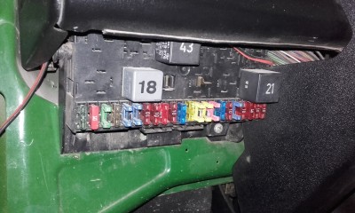

Въпросът ми е може ли някаква схема на бушоните, кой за какво е и колко ампера трябва да е?
Бусчето е Т3 85 година с неизвестно какъв двигатал е бил преди, в момента е 1,9 чист дизел.
Прилагам снимка на моята бушониера

Нямаш ли капака на бушонното табло? Там ги пише кой за какво е и колко ампера е. Ако го нямаш,ще ги видя от моя и ще ти ги напиша.

Това е бушониера тип CE1. Предпазителите по стойност и значение са като на Голф2 от същата година на производство като твоята - 1985г.

valsanik написа:Нямаш ли капака на бушонното табло? Там ги пише кой за какво е и колко ампера е. Ако го нямаш,ще ги видя от моя и ще ти ги напиша.
Няма капак, пък и те дали са еднакви?

anrus написа:Това е бушониера тип CE1. Предпазителите по стойност и значение са като на Голф2 от същата година на производство като твоята - 1985г.
Колега може ли малко повече инфо потърсих из форума но не излизат снимките по темите.

anrus написа:Разгледай http://www.clubgti.com/showthread.php?2 ... usebox-FAQ
Мерси колега, то при мен половината работи ги няма а бушоните са на място, това означава ли че са напразно там и ще мине и без тях?
Като на пример номер 5 бензинова помпа 15 ампера която е само за бензинови, моята печка що може и без този бушон.

Аз съм с карбураторен двигател, с механична бензинова помпа и също нямам предпазител на позиция 5. Ако нямаш фарове за мъгла, не ти е нужен предпазител на позиция 6 и т.н.

Ясно мерси
