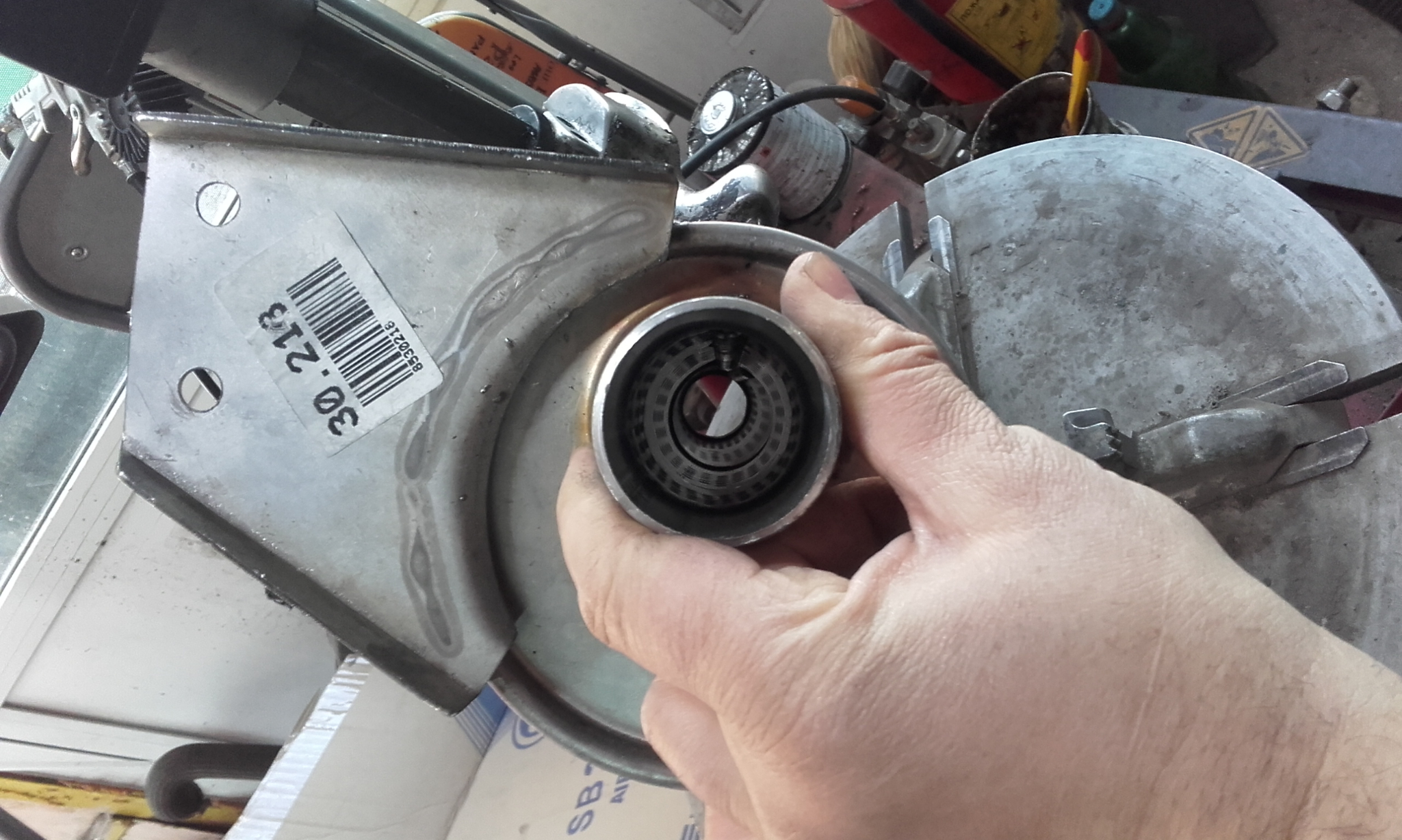

Оказа се че на Косер гърнето е същото като това което имам аз, права тръба.
Няма ли нещо с повече чупки вътре да заглушава малко повече

За толкова пари, толкова :)
Може да си спокоен, върши работа. На оранжевото синхро и червената дока съм с такива вече две години и нямам ядове.
Ти сигурен ли си че е за турбо дизел, диаметъра на тръбата ми се струва малък ?
