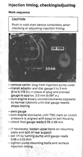

Здравейте колеги !Та смених аз моя 1,6тд със 1,6 тд от голф ,прехвърлих маслената помпа ,картера,мойто ГНТП ,както и моят маховик ...дотук добре..., но от тук насетне започнаха мъките....((ПОмпата си качва,свещите греят,дюзите са добре...но паленето е много трудно ,мотора работи лошо ,пуши гъст светло сив много гъст дим,като парен локомотив ..и никаква мощност...Центровката я направих по белега на маховика, 1ви цилиндър клапаните са затворени както следва ,засечката на разпределителният вал дето се слага тенекията за заступоряване си е на място,буталото е в горна мъртва точка...всичко изгежда уж добре ,но прогрес няма....?!Местя позизията на помпата ...ту пали ту не пали...но както и да я местя пушилките са страшни и работата крайно нестъбилна!!Чудя се дали може от това,че маховика го сложих на мотора без да се усетя ,дали тряба да се съобразявам с някакви белези при слагането,не е проблемът..Но така или иначе центровката си идва точно по белезите?! Някакви идеи!?))

Маховикът не можеш да го сложиш по друг начин и да искаш, защото единия болт е изместен по спомен. Как избра къде да зацепиш ГНП-то? По книга откъм тръбичките се навива индикатор и се настройва така, че на горна мъртва точка да показва 0.86мм. Като не ти стига ход с въртенето на помпата, може да се наложи да я презацепиш през 1-2 зъба в някоя посока. Подозирам, че там е проблема.

Нямам такъв уред,и нямам представа,как се прави точно,но малката дупка на шайбатана ГНТП съвпада със дупката на блока ,в синхрон с другата центровка,на белега на маховика (едно триъгълниче) и разпределителния вал ,където 1 ви цилидър със затворени клапани...Помпата я местя нагоре,надолу с надеждата да уцеля позицията,но не се получава...да и аз подозирам,че там е проблема...!
