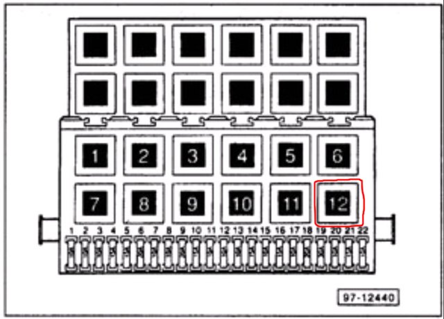

Това в ляво от кормилото колега има един джоб.Развиваш болчето отгоре и си готов

Релето е номер 104. Това което си посочил е предпазител доколкото виждам.

KingoftheROAD написа:Релето е номер 104. Това което си посочил е предпазител доколкото виждам.
това е,и аз си мисля 4е т.дат4ик няма защото все се вклу4ват свещите,само времетраенето когато е топла сякаш е по-малко

Снимката е примерна да се ориентира колегата де да си търси релетата.Това ограденото не е предпазител ,а извод за дневни светлини.Дам 2.5 ТДИ е колега(Ailyn78)има много релета и екстри да искаш,само темпомат ми липсва,но скоро ще го оборудвам и с него. 2.4 няма темп.датчик за подгрева само реле и то е 104 :да:
