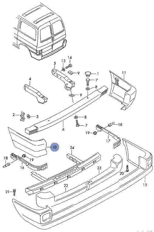

Здравейте, скоро се сдобих с нов ляв, заден ъгъл за Т4'93 Multyvan-a си (старият незнайно и безследно изчезна), но като тръгнах да го слагам стана страшно.Изглежда за да влезе на мястото си трябва да се плъзне в три посоки едновремено: отстрани на калника има два канала по които трябва да се плъзне назад, в самата броня се нахлузва като чорап... и трябва да прескочи една планка, стърчаща от купето назад, за която се хваща с болт. Просто невиждам как може да стане всичко това.Моля ако някой има опит или идея да сподели.
Благодаря!

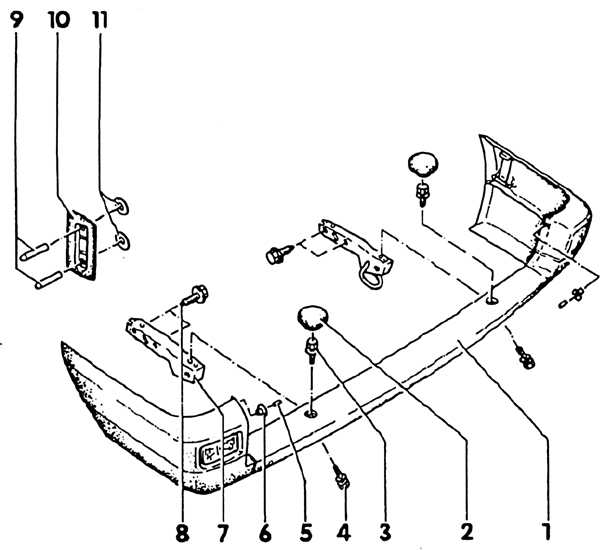

selfx Решението е сваляш цялата задна греда за да може първо на нея да се поставят ъглите.. и след това монтираш на купето вече цялата броня като вкарваш ъглите в тези пластмасови държачи.
Предполагам твоята броня е от този тип..

От този тип е и моята, но ъглите се свалят и качват отделно, нямам време да снимам. А ЕТКА-та и ELSA-та сами на работата...
