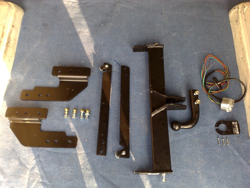

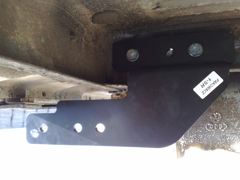

колеги :beer готово монтирах го заспа,всеедно за него е правен :mrgreen: отне ми нЯЯЯколко часа,май бяха 5 ама спокоино 8) ето и малко снимки

малко не са в последователен реда

Браво колега, добра работа си свършил. Само едно нещо не ми харесва, че се вижда тръбътъ под бронята. Аз моя като го правих, исках само ябълката да се подава. В бронята даже има направен прорез за ябълката

еми такъв е модела на теглича пък и не съм виждал друг модел който да става за мен освен ако нее самоделка,но аз се кефя на теглича не обръщам внимание на трабата даже след като го сложих му направих сефтето ходих и си взех караваната
