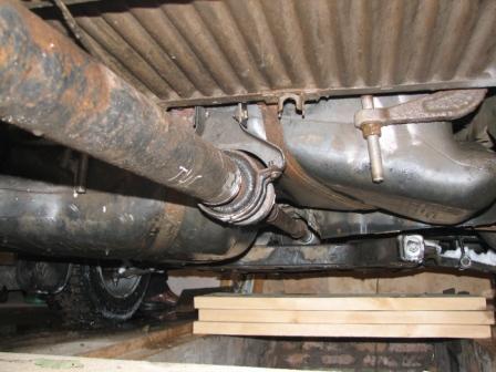

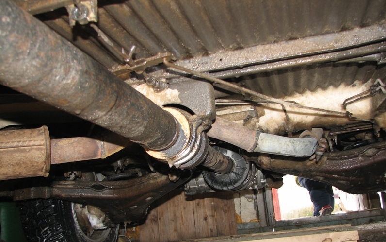

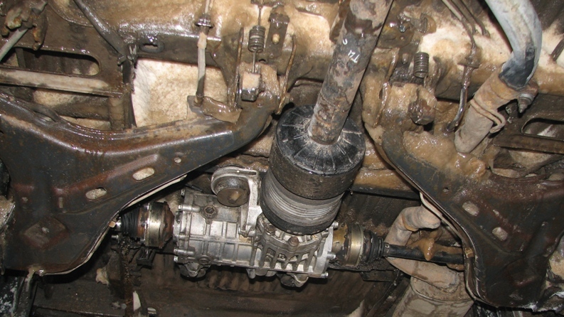

Сменят се скоростите, добавят се кардан, заден диференциал, вискомуфа, и задни полуоски. Передела се входящата тръбъ на задното гърне, така, че да не пречи. Няма да е лесно, нито бързо, първо трябва да се намери донор, и второ - чаркълъците да са в добро състояне. Темичка и от руския форум, откъдето са и снимките.
