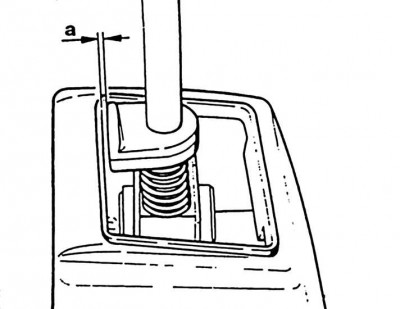

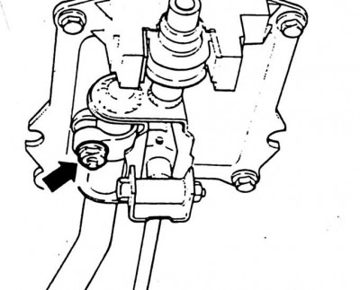

Братчед, сигурен ли си че няма реглажи?
http://automn.ru/vw-transporter/volkswa ... -2835.html
avtohit77
Мнения: 1292
Местоположение: Плевен-Елхово
Re: ФВ транспортер смяна на щангите на скоростите
Мнениеот avtohit77 » Нед 28 окт 2012 22:05
KingoftheROAD написа:Братчед, сигурен ли си че няма реглажи?
Да сигурен съм :beer
