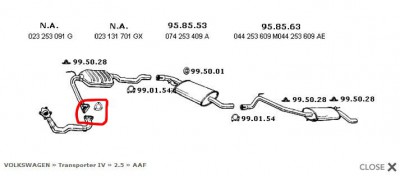

Здравейте колеги!....имам един транспоретер 2'5 бензин от 1994 ....палеше....и след 10 секунди гаснеше ....и после пак...и пак...и така докато накрая не запали.....поработи малко и спре....сменихме горе долу всичко.....и нищо не можахме да направиме...След много зорове накрая се сетихме за температурните сензори.....сега буса не гасне ,но трудно пали и прекъсва,когато заработи...не работи добре......сменени са кабели и свещи преди половин година...нов палец на делкото и дистрибутурна капачка също...има един шум в катализатора....дали не е позапушен и затова да ми прекъсва и трудно да пали?...ако имате идея ...сппделете мерси

Re: Транспортер т4 1994 бензин проблем с паленето
Най-лесно можеш да провериш дали е катализатора като разкачиш триъгълния фланец (обозначил съм го на схемата) и пробваш да запалиш така. Сега проверявал ли си свещите в какво състояние са? Ако са черни, значи работи на преобогатена смес, може ламбдасондата да е заминала. Най-добре направи му една диагностика. Ако там има записани грешки, изчистваш, отстраняваш проблемите и пак пробваш. Иначе така с налучкване няма да стане лесно. Мога да изброя още няколко неща - датчик на хол, регулатор на налягането на зебина в рейката, МАР-сензор, но гаранция не мога да ти дам. катализатора вероятно е заминал, щом се чуват шумове от него, можеш да го замениш с правопоточно гърне с близък обем, можеш и да сложиш само тръбъ за по-лесно, но тогава ще продънва по-бързо средното и задното грънета...
