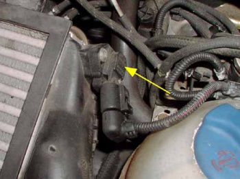

Мисля, че това е въпросният сензор
Мишо, гледам имаш много релета и предпазители :screwy а при мен са по малко
G72

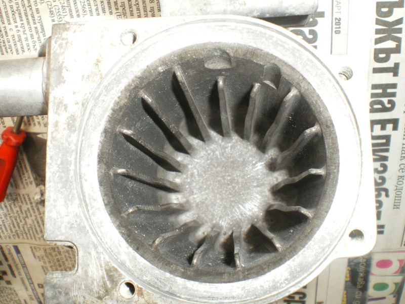

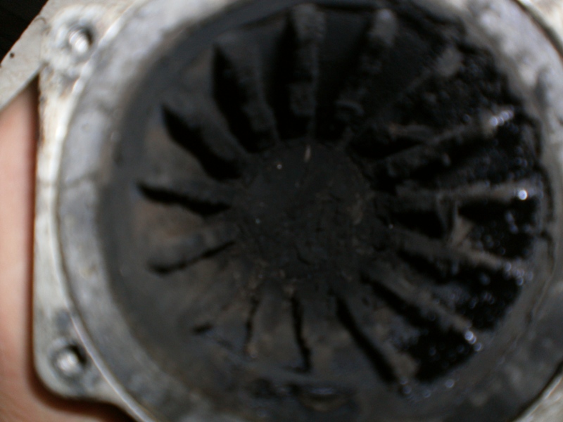

Да ползвам темата на колегата,зимата ползвам буса на къси разтояния в града и догревателя се пали и гаси без да се разгори на пълни обороти.Проблемите не закъсняха,започна да пуши яко толкова,че като спра на светофар околните мислят че съм се запалил mhihi .Сега ще я направя да се пали по мое желание с ключе,така ще си спестя късите цикли на работа и чистенето на горивната камера посред зима.http://www.t4-wiki.de/wiki/D3WZ малко за четене от викито. :screwy
причината за нагара са БИОГОРИВОТО и късия цикъл на работа
така изглеждаше преди 2 години работила с немска нафта

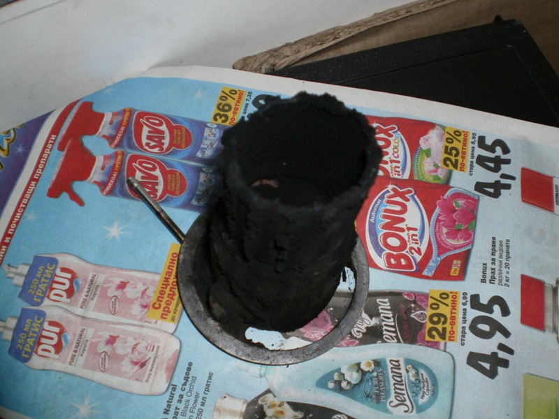

Печката започна пак да пропушва докато накрая съвсем умря.Днес направих диагноза и се оказа изгоряла свещ.Нагара не е бил от късите цикли на палене при каране в града.Свеща е греела слабо,а нафтата е тлеела в камерата.Понякога печката се развърташе и гореша хубаво,но понякога спираше и се заключваше.Поръчал съм свещ клиентска 90лв,ако ползвате отстъпка 59лв.магазина на лични,че да не е реклама според правилата на форума.
