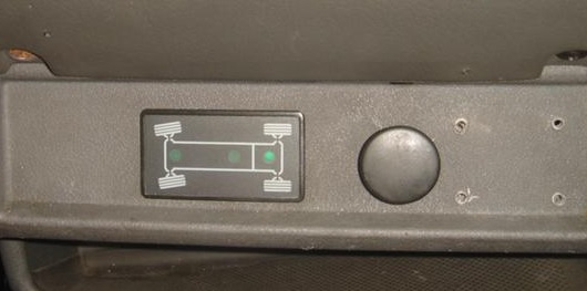

Порових из темите но нещо не намирам отговор.
При Т4 Синхро има на таблото едно такова индикаторче, някой запознат ли е защо е с 3 диода и в какви комбинации светят?
Райбера отстрани предполагам е за задния диф? Има ли и вариант с преден? Тогава 2 райбера ли трябва да има?
Предполагам че панелчето е наследство от Т3, там има варианти с два блокажа и може да се сложи и декуплер (изключване на връзката с предния диференциал) който използва средния диод.
При Т4 не знам да има опция с преден блокаж.

Има го но всичко е на доработки или поръчки за модела. :th_up
