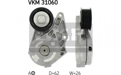

Някой може ли да ми каже каталожния номер на обтегача или на самия лагер .. буса е Каравел 1998 двигател AES. без климатик.
От местния сервиз на VW ми казаха че ролката се сменя комплект със цялата стойка и цената е доста солена..
Но във Бг. сайтовете не мога да намеря нищо за моя бус

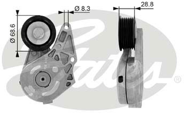

Това е от Венто VR6 и много прилича на тази за каравела.
а тази е една от петте за Голф VR6

Колежке, дават го по ЕТКА с номер:
021 145 299A
Действително не се продава поотделно конзолата от ролката, вървят комплект.
При Венто, Голф, Шаран излиза същият номер, но с C накрая. Вероятно имат някаква конструктивна разлика. :gruebel

Ето и един жокер от мен 301450299021C.Цената е близка до подарък в сравнение с целия обтегач дори и да не стане.Успех с ремонта.

MrDiesel написа:Ето и един жокер от мен 301450299021C...
Гледахме го това и ние... stefan4o го предложи като вариант.. но това "С" накрая .. дали не е друг размер ролката. Дават го за за Голф, Шаран, Венто и Пасат.. вярно че е за VR6 но те са със ААА или АBV двигателите.
IRRITATING
Мнения: 2102
Регистриран на: Чет 29 ное 2012 15:32
Автомобил: VW Passat
Двигател: AVF
Re: Обтяжна ролка за пистов ремък
Мнениеот IRRITATING » Пет 07 мар 2014 23:22
Големината на ролката не те бърка
