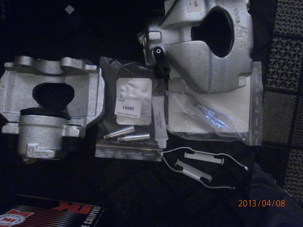

Здравейте от скоро съм член на този форум. Имам проблем с водачите на предните спирачни апарати.При движение при неравности по пътя се чува силно тропване и от двете страни.При преглед в сервиз се оказа че и двата спирачни апарата имат много голям луфт.Не мога да намеря спирачен комплект за Транспортер Т4 1993 година (дълга база). Предлагат ми водачи, но са по-къси и по-различни. Общо взето като моя модел никъде не съм срещал. Дайте идея мога ли да ги намеря някъде, или някъде да се рециклират спирачни апарати?
Тук намерих едни, които визуално съвпадат с моите, но не се знае дали ако ги поръчам ще дойдат такива, или картинката е просто ориентировъчна.

Ако "хлопа" от водачите е възможно леглата във супортите да са разбити а не самите водачи. Ти свалял ли си ги да ги огледаш.
Ето това са моите водачи.. коренно различни
