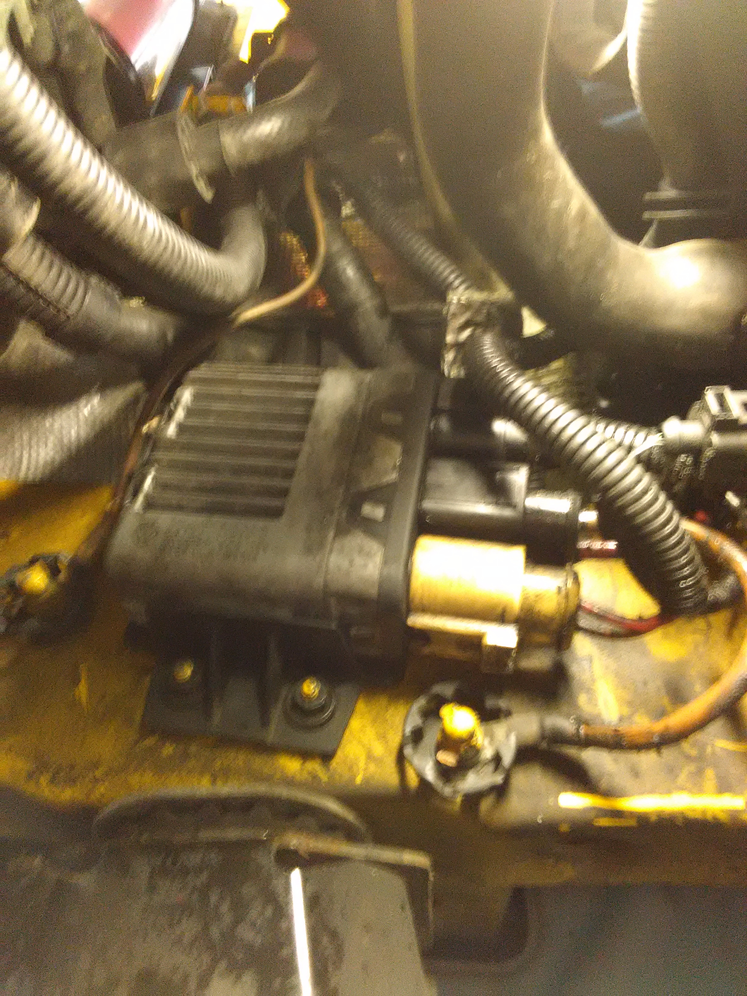

Здравейте Колеги! Измих мотора с пароструйка и още докато го миех се включиха и двете перки на радиатора.
Това се случи преди 4-5 дни и от тогава,само ако откача някоя от двете клеми на акумулатора спират.Продухах с въздух всички датчици и други ел.връзки но ефектняма! В момента,в който сложа клемите тръгват отново, майстора има съмнение за управлението на перките.Давайте мнения за проблема.

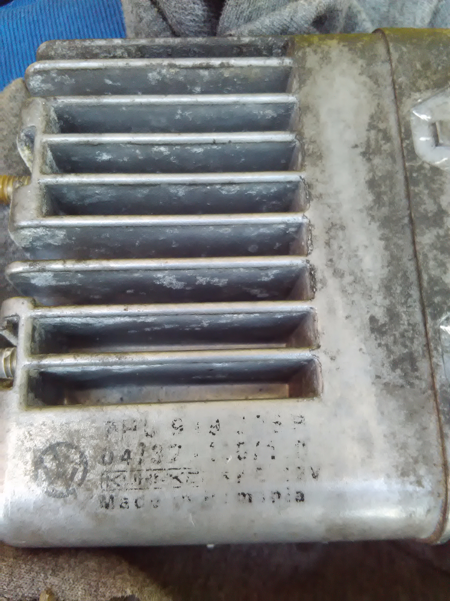

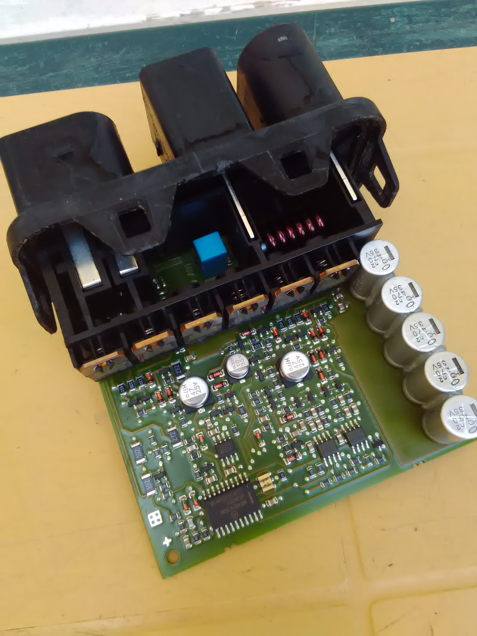

Проблема е отстранен,някакъв транзистор в управлението бил изгорял! Друг път много ще се замисля дали да мия двигател!
