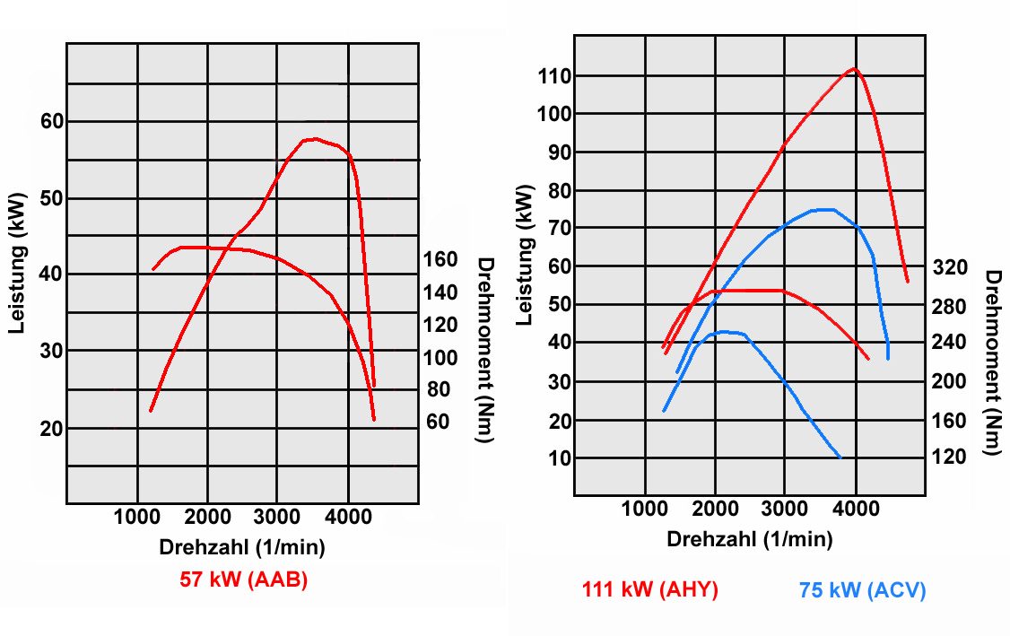

ivofordivo написа:А 2.4 чистия дизел излиза с нормален маховик и съединител.А изведнъж на Тди слагаме демферен та разликата е едва няколко коня.Не мога да си го обясня, аз мисля че е от икономическа гледна точка.
Разликата от 2.4Д до 2.5 ТДИ е има няма 90 нМ, които съставляват разлика близо 50%.
Мисля, че това е причината там да има демпферен маховик, въпреки, че не важи с пълна сила това правило, но все пак... смятам, че причината е достатъчна.

ivofordivo написа: ...2.4 чистия дизел излиза с нормален маховик и съединител. А изведнъж на Тди слагаме демферен та разликата е едва няколко коня...
лекинка поправка колега, 2,4Д до 96-та е с класически маховик, след 96-та с демпферен. И работата не е само до няколко коня, а след ACV идват и доста повече магарета в движока.

Разликата за която в момента се сещам между ACV и AHY е:
-турбина с променлива геометрия
-голям фронтален интеркулер
-дюзи 216-ки
Според мен демферния маховик е наложен не заради различните двигатели, а заради новата 02G скоростна кутя която се вгражда след 96-та година.Тази кутия е конструирана да работи с демферен маховик.
Преди caravelle-то имах ЛТ 28 ТДИ 102к.с. 98-ми набор.И на него му сменях маховика.Сега като ги сравних разликата беше единствено в местополужението на венеца.И двата са 240 мм 23 зъба.Като цяло са 1:1 само разликата във венеца.
