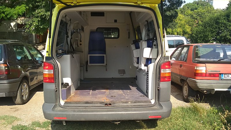

New_linejka 2.jpg (93.26 KиБ) Видяна 6492 пъти
[/img]Така,буса вече е факт.За радост или съжаление ,не е Т4,а Т5.Движока е 3.2 V6,4 motion.Бивша планинска линейка.
Първи впечатления-върви добре,плавно,мощно набира дори и на 6 скорост,харчи по борд компютър 11.6 литра бензин при спазване на всички ограничения.
Няма видима ръжда.Понеже е най-високата и най -дългата база има нужда от свикване да гледам къде карам в града.
На тестовете преди да я купя 4 моушъна работеше,но след като покарах 50 км светна ABS и сега няма ABS,ESP и 4х4.
Защо Т5 а не Т4?
Това което гледах бяха силно надценени Т4, с доста забележки и високи цени.Поради моето искане за бензин предлагането е силно малко.
До тук доволен.Следва обслужване и пълна проверка по окачването и системите.За моя радост климатика работи отпред и отзад в товарната част.
Ами доволен.
