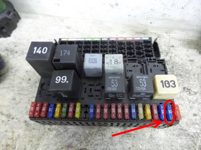

Консултирах се и се оказа изгорял предпазител. Този на снимката.
Transporter 4 fuse box.jpg (64.97 KиБ) Видяна 4408 пъти
Пише, че отговаря за плафоните, а очевидно, паметта на таблото и радиото. Ок - сменям го, радиото запява, познатия шум откъм таблото и след малко изгаря.

Не е късо, понеже предпазителят би изгорял моментално. По-скоро товара (тока) през него е по-голям или поне 15А. Но защо не винаги?
Свалянето на крушки и мерене на напрежение са безсмислени. Естествено е, че една крушка за да светне и трябва напрежение. Може да горят при определени обстоятелства, но моите са си здрави :smile
Както очаквах снощи, предпазителя беше изгорял. До преди малко правих най-различни експерименти и установих, че през този предпазител минава ток за точно 10 секунди, ако не броим радиото. Това е времето, за което угасва плафона над предните седалки, след затваряне на вратите без ключа да е на контакт. Дадеш ли контакт - угасва без значение времето. Задните плафони си гаснат веднага. Предполагам са го направили за да имаш време да се напипкаш с излизането или да нацелиш дупката в тъмното :biggrin

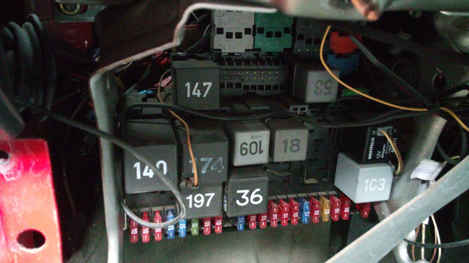

Кой отговаря за светеното на тоя плафон? Не се чува щракане на реле, поне от тези на снимката. Така изглеждат при мен нещата. Въпросният предпазител отсъства (предпоследния):
Може ли да се хване проблема чрез VAG com?
Прозвъняването на жици ми се струва безумие а и не мисля, че там е проблема.
Благодаря предварително на отзовалите се!

имаш комфорт модул с реле за закъснение. Провери под седалката на водача за нещо такова. Иначе по таблото с предпазители не виждам, съмнително освен реле 163

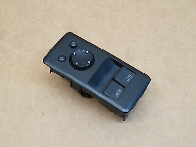

Оказа се джойстика за управление на огледалата.
Някъде в него се случва така, че когато си пожелае, гори гореспоменатия предпазител.
Единствено ключетата за стъклата работят. Не работи също и подгрева на огледалата, но мисля, че това няма отношение. Може и да бъркам.
Разбрах че джойстика е същия като на Golf 3.
Някой имал ли е подобен проблем? Ако пък някой даде и някаква информация...
Свързан ли е този джойстик с гореспоменатия комфорт модул, който така и не намерих?

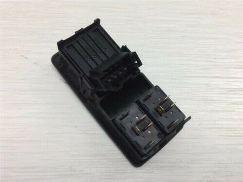

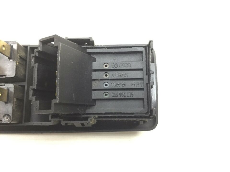

Така изглежда отзад виновника:
Забравих да спомена, че в момента карам с извадена букса само на джойстика.
Оттук:
Вече не гори предпазителя - т.е. проблема не е в снопа.
Но е добре да си работи всичко. След всяка автомивка се налага ръчно да си нагласям огледалата :biggrin
Не, че винаги съм карал с електрически регулируеми. :smile
