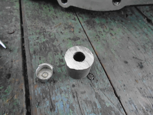

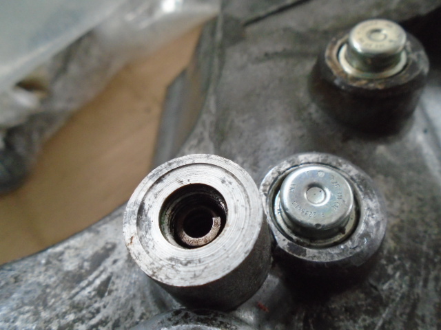

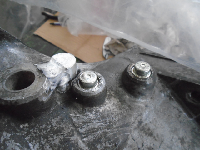

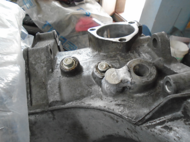

Проблема е решен с една две заварки . Въпросния фиксатор 02g 311 618 вече не се произвежда от VW . Намерих кутия донор от Форд Галакси с двигател на фолцваген от приятел , там въпросния фиксатор е под номер 02J 301 234 . Реших да не рискувам да вадя моя , защото тази тънка ламарина от която е направен ако се намачка става мармалад , така че минах на вариант заварчик . Сега вече мога да сглобявам .
https://www.youtube.com/watch?v=AVA6FLTR9fk :flag_bulgaria
кутията от форда
