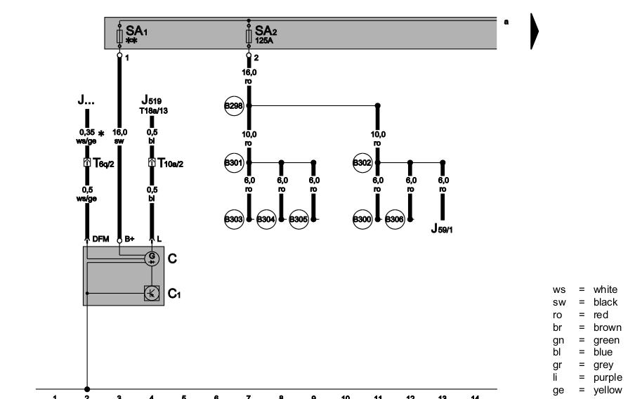

За да не зарежда алтернатора са три вариантите - или е дал фира, или сигнала дето го кара да зарежда го няма (идва от ECU-то), или не се върти (има един ремък като муфа между него и двигателят). Погледни все пак за хлабави връзки на гърба на алтернатора. Дебелият кабел дето е към батерията имам в предвид.
Ей това ти е схемата на свързване на алтернатора. C е алтернатора, C1 е реле-регулатора. DFM идва от ECU-то и служи за възбуждане на алтернатора, L се използва за информация към J519 дали алтернатора зарежда. А J519 го препраща към таблото (предполагам по CAN шината)

brum написа:Таблото ще светне още при подаване на контакт. Не му трябва работещ алтернатор за да свети. Не мисля, че двата ти проблема са свързани.
Имай в предвид, че на тази кола алтернатора се сваля неприятно.
Изглежда сложно ще видя в този студ за сега не може да направим нищо ... Иначе гледах как се сваля и муфата която обясни , мисля че без сваляне на цялата предница може да стане макар че гледах как я свалят за да се стигне до алтернатора евентуално а тези релета евентуално които подбуждат алтернатора да зарежда къде са ?
