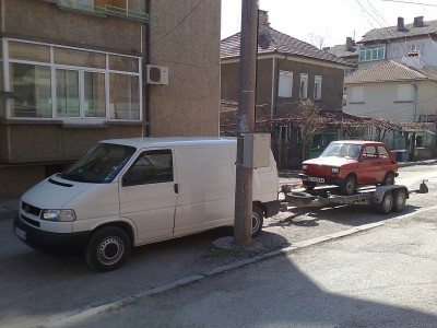

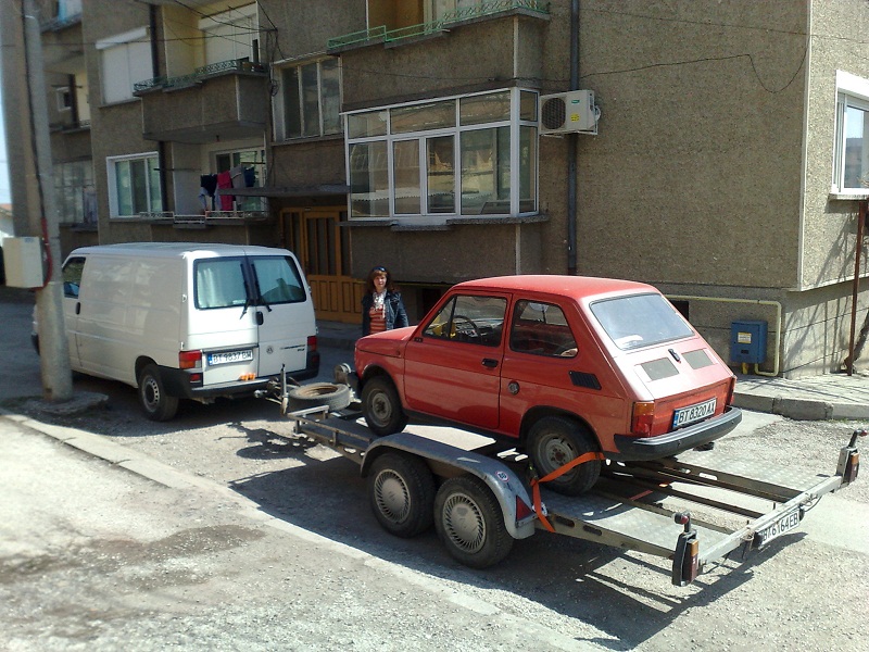

Мнениеот xcentric » Пон 19 мар 2012 23:08
моята втора изгора и голяма любов преди да взема буса още е в проект реставрация външно е завършена остана ми интериора днеска си я повозих с буса че я зазимявам от сега чак догодина

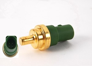

проблема с форсирането на топъл мотор го решихме смених температурния датчик за подгрева на свещите и заспа
някой ако се сблъска със същия проблем да му е от помощ
EH2 12v-140max
078919501C
не се опитвайте да звъните на този номер
това е просто кодът на датчика :Mr Green Fun
има го в зелено и черно,оригиналният ми беше черен а сега съм с другият

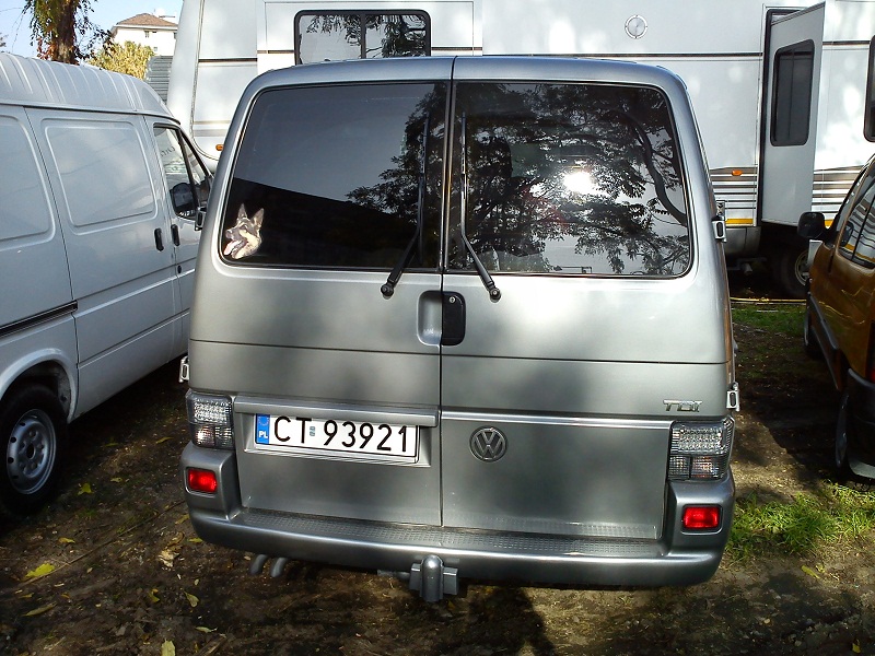

Мнениеот xcentric » Нед 21 окт 2012 20:41

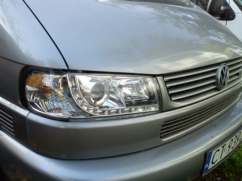

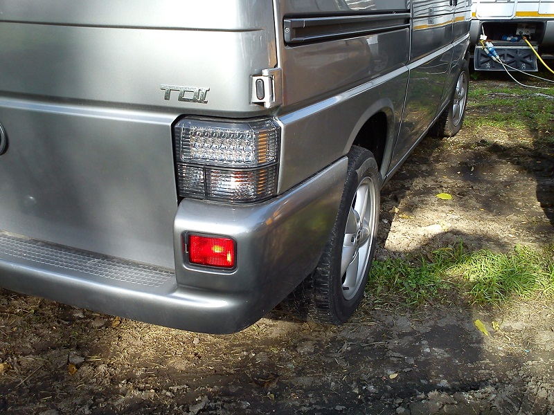

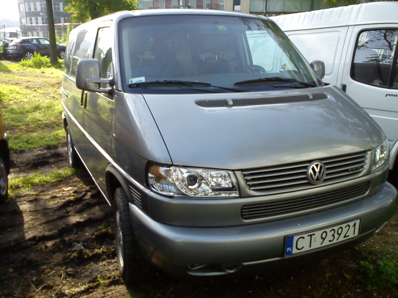

да покажа с какви колеги работя
благодарение на този убавец се закрастих и аз само че,преди три години
беше също така лачен но определено сега е още по с лед светлините
:beer

Мнениеот DA@KA » Нед 21 окт 2012 22:00
Същите фарове но в черно с черна маска без емблема щеше да е в пъти по добре.

Мнениеот xcentric » Чет 25 окт 2012 19:28
Гладна кокошка просо сънува :Mr Green Fun :beer

Мнениеот DA@KA » Чет 25 окт 2012 21:04
xcentric написа:Гладна кокошка просо санува :Mr Green Fun :beer
Кокошката не е никак гладна и бедна,но колегата ти няма грам вкус.Все пак въпрос на личен избор, а къде са снимките да питам. mhihi

Мнениеот sasho_yamaha » Чет 25 окт 2012 21:49
Не знам ама и на мене ми изчезнаха някои снимки.

Мнениеот xcentric » Пет 26 окт 2012 0:39
DA@KA написа:
ти пък от майтап не разбираш ли :D знам че си от кокошките със златните яйца :beer
въстанових снимките,незнам каде хванаха пъте!
