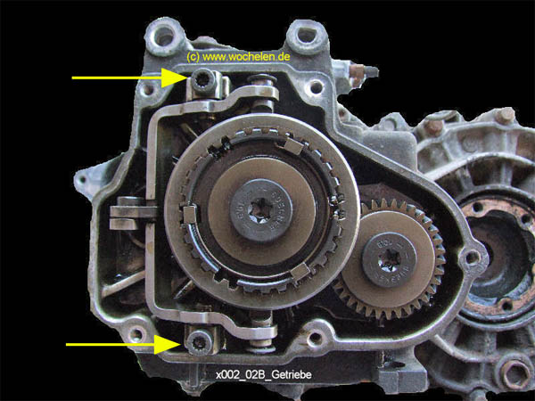

здравеите имам т4 95г беше със 1.9ТД абл мотор правеше ми проблеми и преди една година го смених със 1.9тди аху със инсталацията педал комп инсталация въздушна кутия и дебитомер от голф 3 но кутията му е късичка 160 на 4200оборота търсих друга 5 та но нищо не направих

по принцип, могат да се сменят само зъбните колела на 5-та скорост. Стават от някои пасати. Но трябва да се внимава какво предавателно число се получава. Теб за какво ти е по-вискока скорост от 160? Буса не е за състезания в крайна сметка...

не че ми е ниска скороста 160 просто искам на 120 да му сваля някои оборот в момента съм със скоростна кутия EWB 5тата скорост е 29на39 а имам и кутия AFK но тя не става на 1.9моторите имало някакви тунинг зъбчатки но не мога да измисля нищо :banghead: ако някои може да помогне :bowdown на EWA 5тата е 40на28 но немога да намеря има ги на някои по нови модели на ваг след 2003

ico001 как си с руския ве колега? Ако можеш да четеш свободно - вот тебе. По-късно ще пробвам да напиша най-важните неща и снимки тук...
Написах запитване в руския форум да видим някой ако подскаже нещо оттам.
