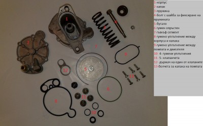

xcentric написа:ета как изглежда след аутопсия на вакум помпа
но неможах да установя повредата всичко си изглежда наред
аз все пак ще си я събера "за черни дни" :Mr Green Fun
Проблемът е в корпус 1.В него има втулка дълга около 10мм в която се движи болт 4.След смяната й помпата замлъква.Преди три дни минах по този път.

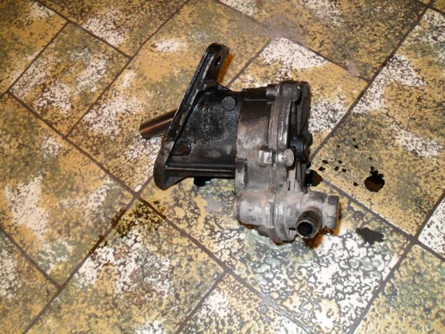

колеги аз имам вакумпомпа от Vw Transporter 1993г 2,4D
0887708623
вакумпомпа

Колеги наи после и аз разглобих моята,че се не траеше това чукане.Та 3 дена разглеждах помпата и стигнах до извода,че не е проблема във втулката на оста.С времето се износва сегмента на буталото под номерт 7 и О пръстена под него под номер 6 и буталото започва да чука в цилиндъра. Аз смених само О пръстена и чукането изчезна,поне за сега. :drinking: Общо взето помпата е доста прецизна и недомилена и е консуматив явно. :banghead:

Смяната е елементарна много внимаваи със сигмента че е от бронз,не забравяи да сложиш осигурител на гаиката на буталото.Снимаи като разглобяваш да няма после кои клапан как беше mhihi Успех. :beer

колега снимай че аз моята я разглобих преди година и няма спомени кое клапанче как беше изкам да си я оправя като сменя и аз 'О'пръстена и да я пробвам да си имам една резерва,с тази която съм в момента си работи вече 15хил.км нема проблеми втора рака ама излезе читава
