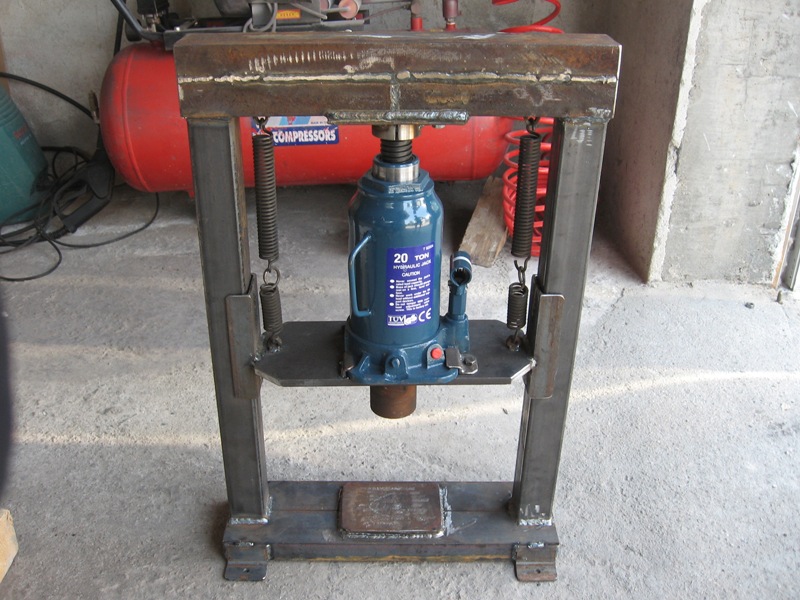

Няма смисъл да местя, приемам го за лирично отклонение, но да спрем до тук.Иво да опише подробно как се избива лагер без преса, и да се върнем на техническите подробности :beer

Аз ще ги сменя с тази моя играчка с подходящите дорници... ще я взема да тренираме ... :banghead:
