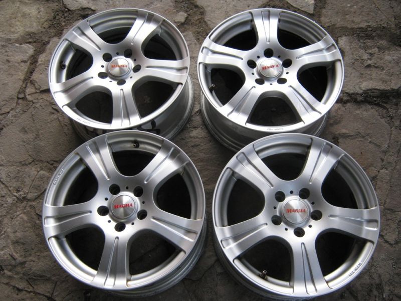

я обадете тия джанти кат за мене стават ли че още не сам му слагал такива убавици :P
Технически характеристики на джантите:
Широчина : 7Jx16
Междуболтово разстояние : 5x112
Офсет: ET45
Централен отвор:70 мм със втулки 57,1мм (Audi , VW , Seat , Skoda) .
avtohit77
Мнения: 1292
Местоположение: Плевен-Елхово
Re: Размер на джанти за Т4
Мнениеот avtohit77 » Пет 16 мар 2012 21:47
xcentric написа:абе хора вие тая тема на муабет я ударихте
Широчина : 7Jx16
Офсет: ET45
Бомба са ще го отворят много :да:
