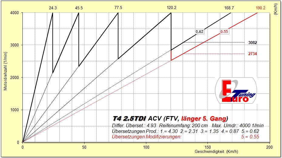

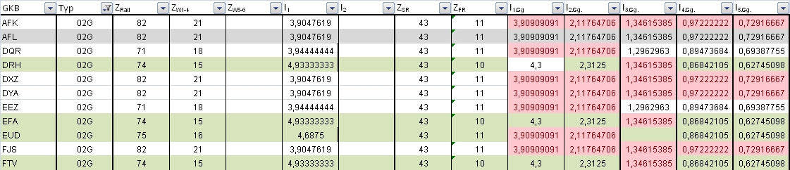

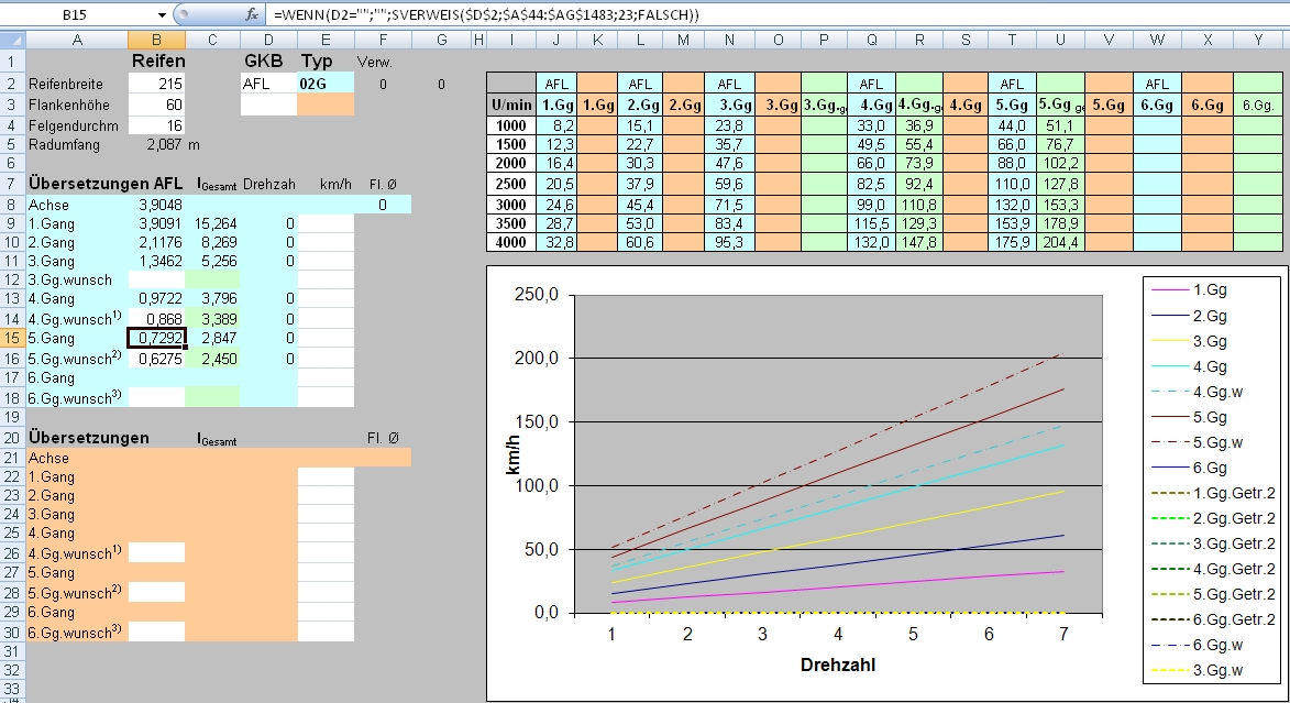

Моята AFL кутия има много подобни O2G братчета...Айде, pe6kata го разбрах, че не е фен само на 5та да смени, обаче сега малко поуголемих кръга на търсене....няма ли как да се подреди една по-дълга кутия бре...айде, който удари рамо ще пие бири...много бири :Mr Green Fun
От тия графики например ако се вземат 4та и 5та от FTV може ли да се надяваме на смислен резултат или ще трябва да се смени и дифа заради различното число? От втората картинка се виждат как върви графиката на стандартната 5та и тази от FTV...Такова съотношение в "реда на нещата" ли е или по какво мога да позная, че (не) е наред?
Сега забелязах, че EUD кутията е това, което искам да се получи: 1+2 са същите като моите, 3та е неизвестна, а 4+5 са тези, които искам да сложа.
P.S. Току-що попаднах на едни екстремисти, които предлагат 5та с 0.55 , което при моя бус при 2500 оборота прави скок от 110 на 145 км/ч ;-). Общо взето колкото повече чета толкова повече си мисля за форумна акция "кой с какви предавки кара" - масово отваряне на кутии, снадка на размери и после кеф ти тая, кеф ти оная предавка....Лего :icon_razz
