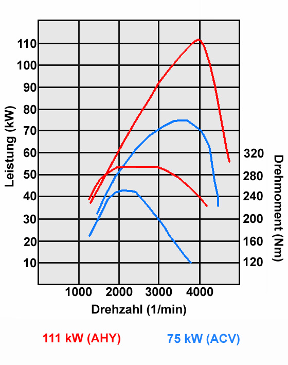

Като поразгледаме ТТХ на двата движока се вижда добре, че би трябвало да има промени в конструкцията на AHY мотора, които да издържат повишената мощтност.
