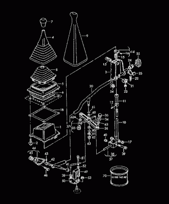

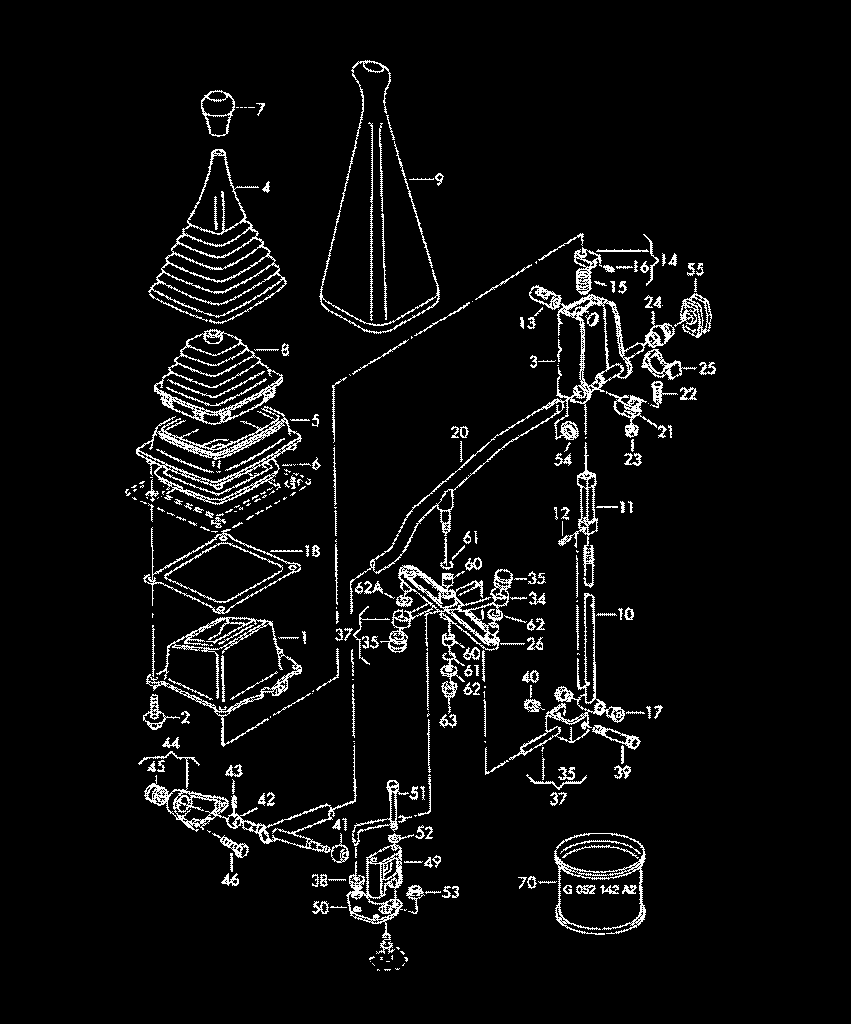

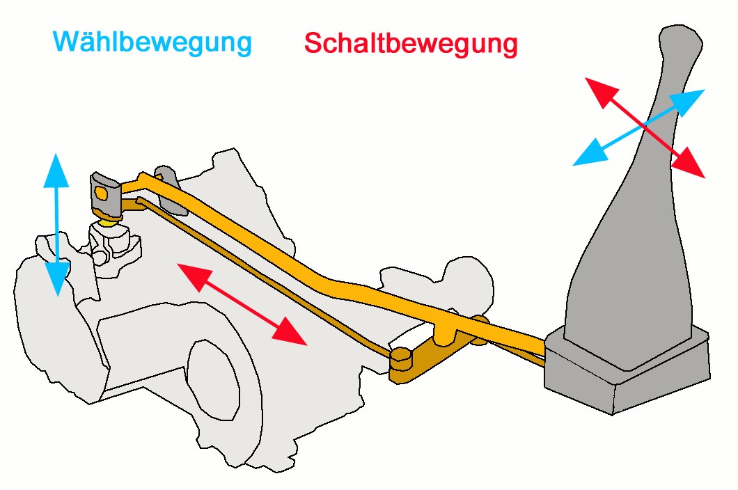

Може да е разместена лостововата система.

Тогава поразгледай добре лостовата система на канал. Не много удобен достъпът, но трябва добре да се провери за луфтове.
