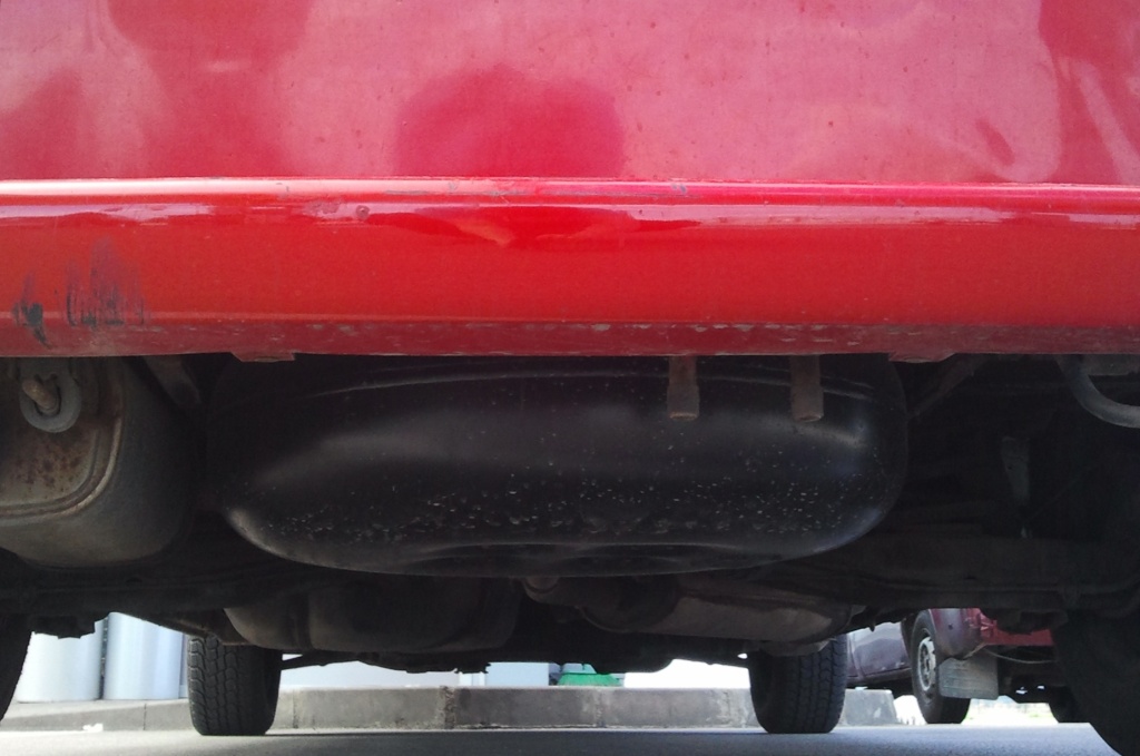

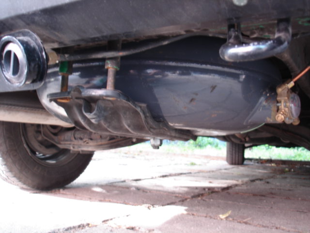

Един коз от мен за предстоящото начинание: Търси къде в София продават на Тугра Макина бутилки, те имат оптимална бутилка за Т4

Аз съм намерил на Атикер с размер Ф720 h200-61 л. по-голяма няма като диаметър.

Тук погледни номер 48, но преди това си го премери дали няма да ти е прекалено нисък. Че трябва да махнеш напречната греда, дето се пада в резервната гума, вече знаеш?

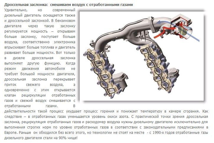

avtohit77 написа:99% не са по темата и стана боза ННННННННННННОООООООООО Кинге Искам да ми покажеш къде е дроселовата клапа на дизела :screwy :screwy :screwy :screwy :screwy
братчед, да задоволим най-напред твойта краста.
http://www.avito.ru/moskva/zapchasti_i_aksessuary/drosselnaya_zaslonka_folksvagen_t5_karavella_76951719
сега ако не почерпиш една каса бира грях ти на душата, това съм ровнал само на първо четене.
Има и още и още http://mikrob.ru/viewtopic.php?f=695&t=83761
и направо изгоре http://www.touran-club.ru/f/kuplu-prodam/10824-nuzhna-drosselnaya-zaslonka-dlya-1-9-tdi/p2
Братчееед, братчед, четене му е майката - http://volkswaudi.ru/audi/ne-zavoditsya-dizelnyj-dvigatel-oshibka-08213-p2015.html
И последно за братчеда прикачвам и обяснение как работи дроселовата клапа на дизела, да нса чуди

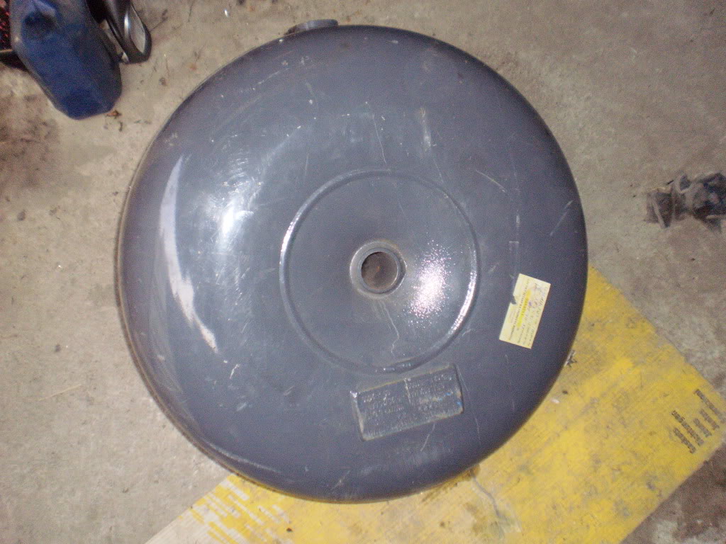

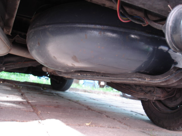

А бутилката 720мм. диаметър няма ли да опира в гърнето отляво? При мен диаметъра е около 650мм. и до 700 няма да е проблем, и дебелина до 250мм. макс. иначе няма да може да захване шината отдолу, освен това гредичката която е над резервната гума, трябва да се махне, иначе бутилката слиза много надолу.

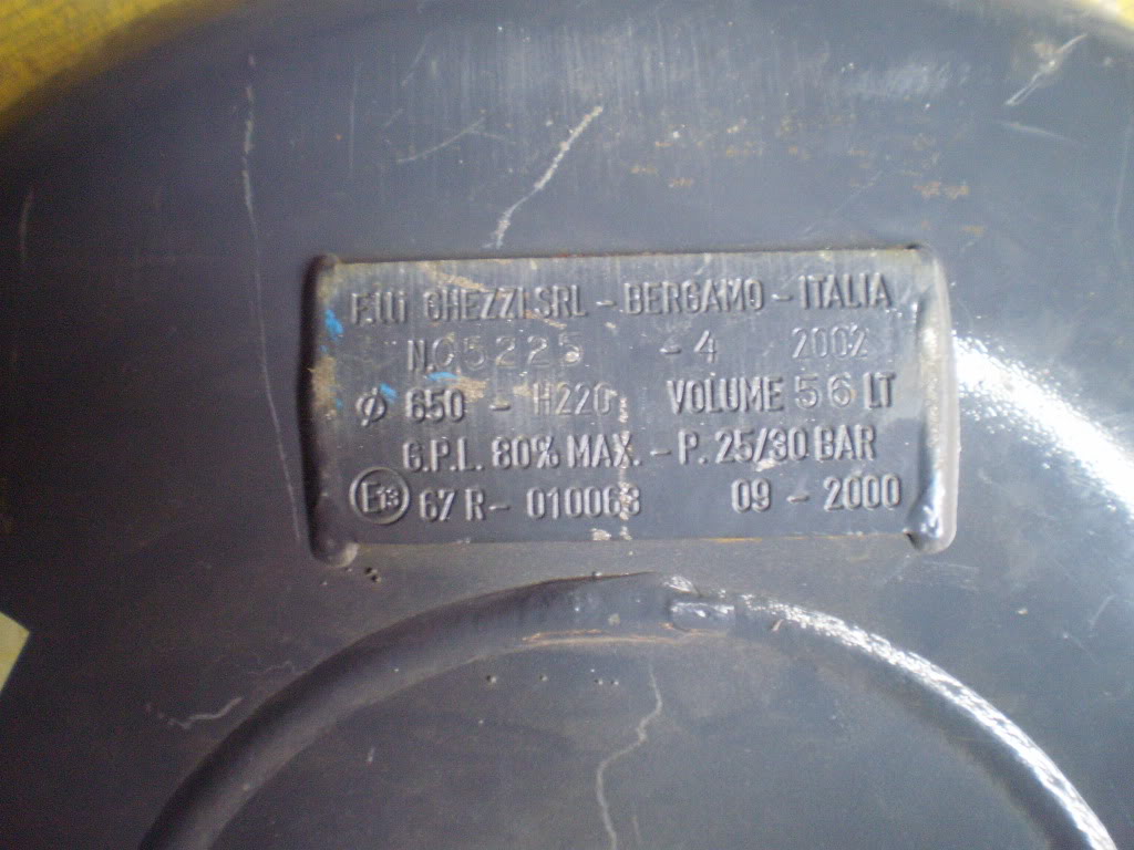

скивайте моята как седи, не ми харесва само това, че е 56 литра.

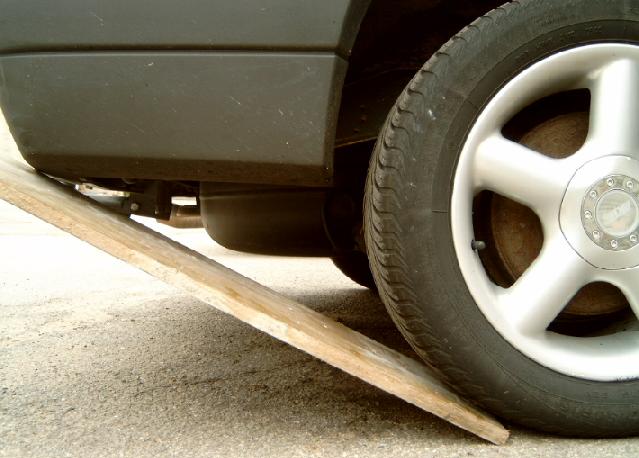

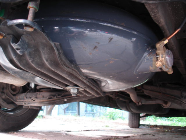

720 * 240 - за над 240 мм газаджиите ми казаха, че няма да ми я монтират, защото щяла да висне...та трябваше да намерим "златната среда"
А това мисля, че беше бутилка на 330 мм височина
Ето и още една идея как трябва да се съобразява

Чудомир написа: ...720 * 240 - за над 240 мм газаджиите ми казаха, че няма да ми я монтират, защото щяла да висне...та трябваше да намерим "златната среда" ...
Гредичката над резервната гума премахна ли я?

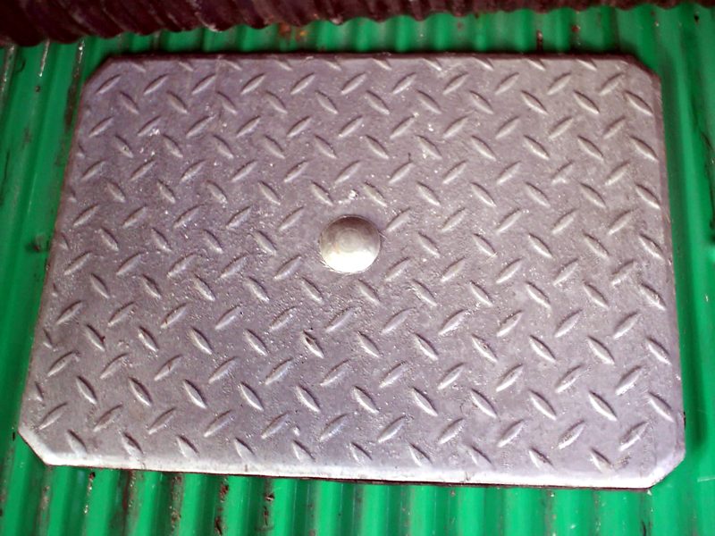

Аз оставих само ъглите. и отгоре подсилих с плоча ето така. Бутилката е италианска, и в средата има една тръба (вътр. диаметър около 20мм. или 3/4 цола) фабрично заварена така, че да се оползотвори максимално добре обема, и това и улеснява и опростява захващането за пода на багажника. Освен това съм сложил и шината под бутилката, и е захваната като в сандвич, а не виси изцяло на дъното на багажника...
Чудомир написа: ...Ето и още една идея как трябва да се съобразява...
не е съвсем правилна идеята, защото ако буса е натоварен, и задницата е полегнала, ще удари бутилката. Освен това трябва да се има предвид, при качване/слизане от бордюри, или при по-лоши пътища, по ями, или лек офроуд. Според мен трябва да е малко по-вискоо от задните носачи. Пътищава в Дойчланд са добре, но по нашите трябва да се имат предвид всички тези неща...

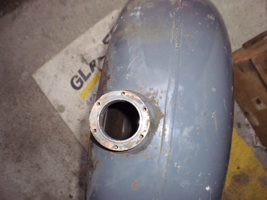

п.п. Случайно намерих снимки в нета, на същата бутилка като моята. Може и да ти свършат работа. 56л. пълен обем. Празна, без сонда, както е на снимката, тежи около 33кг.
Този сайт успях да намеря само за производителя. Ако някой може да намери доставчик в българия, точно на тези бутилки ще съм много благодарен :beer
