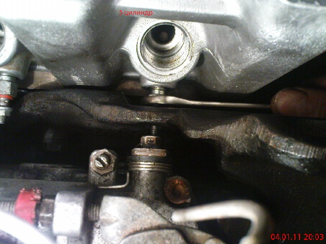

Да използвам и аз темата.Имам 2.4 чист дизел 93год.ААВ мотора-сменявахме свещите,че и аз имах същия проблем като колегите бял пушек и нищо.Та питането ми е аджеба как да смениме 5-тата свещ дето е зад помпата,че майстора ми вика трябва се маха помпата-няма ли по лесен начин или да си перкам на 4 нови свещи?

проверете да ли тази свещ работи и ако е ок не се занимавай,дори и с две изгорели съм палил без проблем.иначе махаш помпа заради тази гадна свещ.

Свеща на пети цилиндър се сменя без да се вади помпата :screwy Но ти трябва малко търпение и малко спец инструменти. :th_up

Братчед, ами покажи как де, нса срамувай толкоз :beer

Благодарско Колеги,така като гледам само трябва да се махне дюзата и ще я стигнеме.
