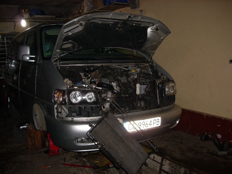

Да 102 коня не е с променлива геометрия,демпфера ако е разбит като е на празен ход двигатела се чува едно причукване откъм кутията,което при натискане на съединитела изчезва.Точно с това се занимавам в момента на моя,вчера свалих кутията сложих нов съединител и я качих и днес ще довършвам.
