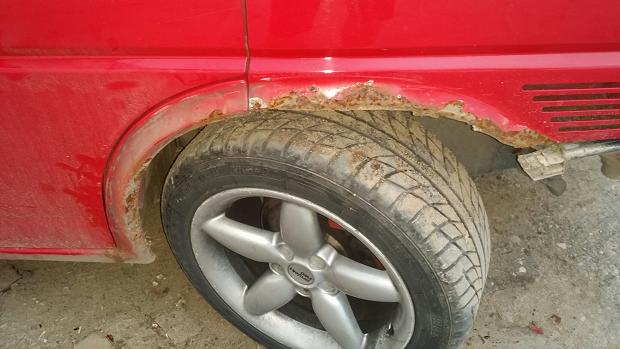

Като му гледам състоянието, добре че не го купих аз :mrgreen
Ще те посъветвам да демонтираш всичко от купето и на пясъкоструйка. След това сменай панели и кърпи където се налага.
Проека ще се окаже доста сериозен, дано да имаш време, финанси и търпение да го направиш както трябва.

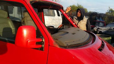

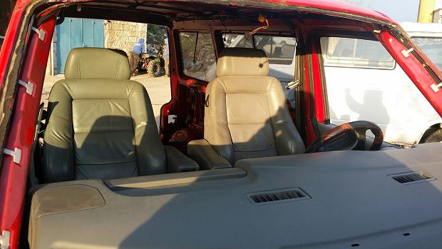

Мнениеот mariqnski77 » Сря 22 апр 2015 11:49
Разфасоването приключи джантите са свалени,и продължаваме напред като КОБРАТА

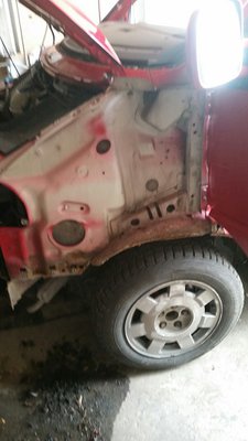

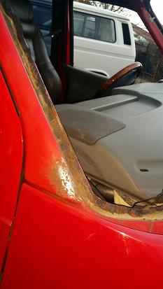

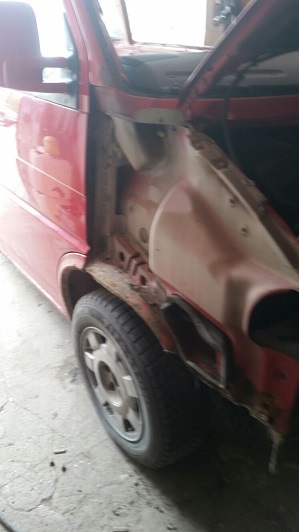

И аз силно се надявам да стане така .

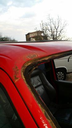

Тези които са правили тунинга уж е оригинален но не вярвам,те са виновни за цялото гниене на калниците и на праговете.Всички вежди са изрязани от вътре заради гумите а те са като снадка на калника и подкалника и там остава разцепено и си влиза вода на всякаде голям ужас и не само а УЖАСЕН УЖАС :redface :redface :redface :redface :redface :redface :redface :redface :redface :redface :redface :redface :redface :redface

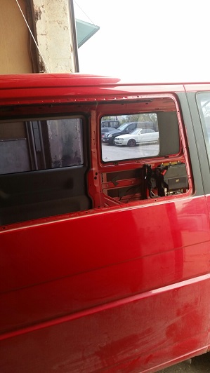

Мнениеот mariqnski77 » Сря 22 апр 2015 19:58
Иска да го изолирам целия вътре таван страничните панели врати под но незнам с какво да е ефективно и обезшумено максимално даите идеи.
Незнам дали ще има някакъв ефект с тези много прозорци
Чудомир
Мнения: 2860
Re: Освежаване на моето МУЛТИВАНЧЕ
Мнениеот Чудомир » Сря 22 апр 2015 20:50
Потърси ги в гугъл
Trocell
X-Treme Isolator
Alubutyl - аз се спрях на това, има лепкава страна и е 2-3 мм дебело. Ефект има, макар и да не е уааауууу. Но изолира и отделно музиката от вратите звучи по-добре. Внимание: Трябва да носите гумирани ръкавици при слагането - реже много!
