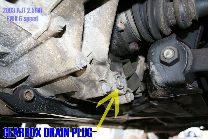

Ето тази снимка открих

Според мен надигна лявата предна част на буса и направи поне 3.5л маслото на кутията за да не ревнеш,че нямаш 5 та предавка.При 2.5л направо си работи на сухо.
