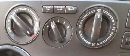

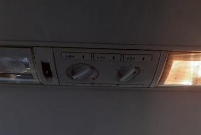

Има ли някъде систематизирана информация за опциите за климатик/климатроник при Т5-ците?
Че гледах един бус днес, дето май има само топли. И нещо не доразбрах как му работи управлението. Това са панелите отпред и над задните седалки. Докато не се натисне средното копче от зад не почва да духа. Отзад май ходят едни тръби, но при всичките тези кори трудно се вижда какво става.

Отговорих си как работи това по-горе. Студено духа отзад през колонките между предните и задните врати. Въздуха до там минава през канали в предните врати. Не съм наясно от къде идва въздуха отгоре все още, но май и той идва от предният край на буса.
Това което е от зад в калника от дясно май върти въздуха основно в багажника. Там евентуално може и да има 2ри изпарител. И до колкото разбирам при вариантите с климатроник е стандартно така (с втори изпарител).
Този бутон по средата се води за някакъв switch over. Но не мога да разбера точно каква е целта му.
Може да има печка, може и да няма. Екстра се води.
