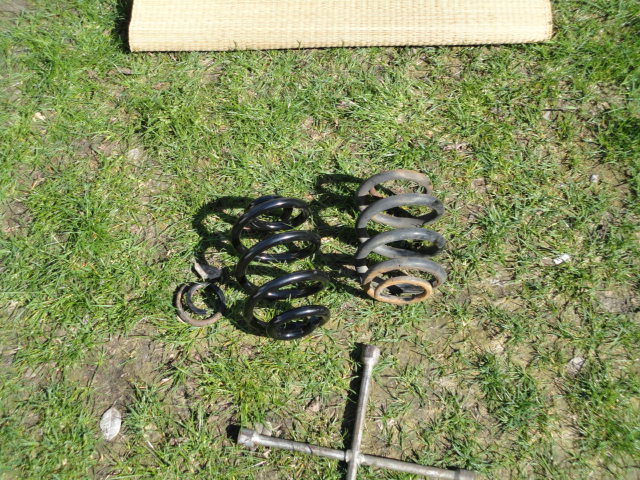

и моите са такива еднакво дебели,а не като оригиналните...почват тънки и в средата стават по-дебели..ето снимка,но не се вижда мн.добре

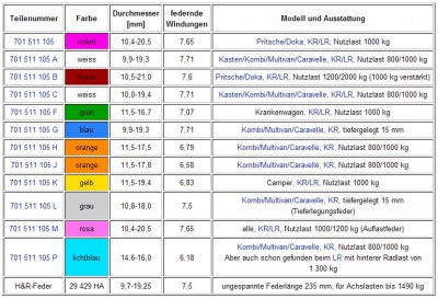

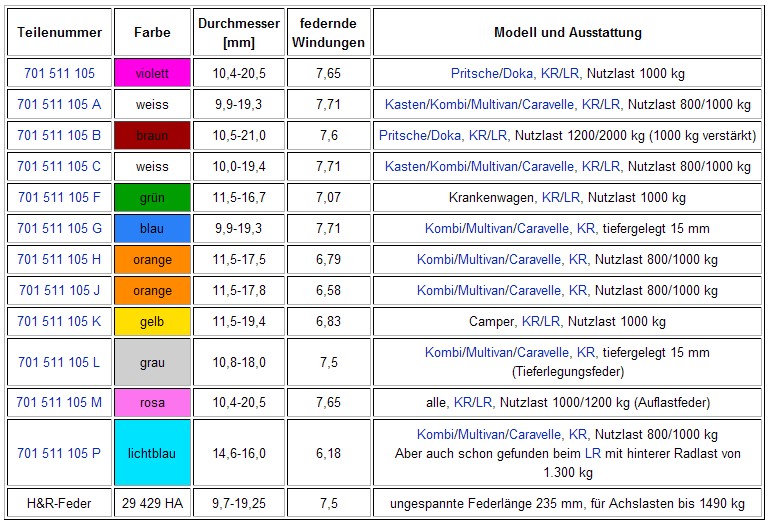

Това е таблицата с цветовете.
