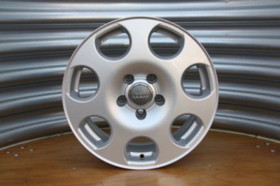

Да "изтупам" и аз малко праха от темата . Имам такива джанти на А6 -цата си (копирам снимка от нета :oops: )
.Марката е : Speedline 7Jx16H2 ET42 с каталожен номер- 8E0601025F. Купени от мен допълнително наскоро , но си намерих едни други и тези...леко артисват, знам само ,че са от доста по-мощен и тежък модел от моята кола (А6,Ц5, АФН ) .Четах за някакви товарни индекси в темата, за да са пододящи за бусче . Ма нещо не мога да разбера къде го пишат на джантаците :oops: и въпроса ми е : става ли за Т4 ( ЕТ-ъто нещо не е ли малко или..) и дали е подходяща за "тормоз" (товар) и в нета не мога да намеря на какви кила "носят" - или аз не търся както трябва :( Инак ми се видят така бая яки (алумина е доста дебел и "спиците" са масивни), ама....само ми се видят , как е що е . Аверче мн. ги хареса за бусчето си и иска да ми ги "отмъкне" :Mr Green Fun за гумите знаем ,че трябва да са за бус специални :beer .Поздрави.

samo_pechka написа:... става ли за Т4 ( ЕТ-ъто нещо не е ли малко или..) и дали е подходяща за "тормоз" (товар) и в нета не мога да намеря на какви кила "носят" - или аз не търся както трябва :( Инак ми се видят така бая яки (алумина е доста дебел и "спиците" са масивни), ама....само ми се видят , как е що е . Аверче мн. ги хареса за бусчето си и иска да ми ги "отмъкне" :Mr Green Fun за гумите знаем ,че трябва да са за бус специални :beer .Поздрави.
На алуминиеви джанти 16" среден клас, товароносимоста е около 600-650 кг. Производителите се презастраховат с едни 10-15%, но не прекалявай ;)

Ами то ясно е ,че едно Ауди А6 2.5 тди Куатро ( мисля такава беше колата откъдето "дойдоха" тези джанти) е по-леко сметнато бруто спрямо Т4 -дълга база ( бусчето на "бъдещия" клиент на джантите), тук ще е и малко проблем,щото колата дърпа и платформа в 80% от случаите , когато е "навън".Дали ще "устискат" :roll:. Въпреки ,че и на Аудито му дават към 2 тона да дърпа с тях . Въпроса е да не го "ашладисат" извън БГ ,че джантите са "лайт дюти",и дали са такива... то всъщност от къде можем все пак да видим това , къде е "написано" по джантата на какви кила "носи", код ли има ,или кила...Смятам да умия едната на пароструйка,че уж бърсахме насам-натам, да видим някъде пише ли нещо, съмнявам се малко да намерим нещо повече от това,което видяхме .....

Без да кажеш какъв ти е бус и как оседалчен (без/3/5/7/9), модел и двигател ще е само гадаене. Като за начало моето стъклено кълбо изплю следното, където четем...620 кг товароносимост.
P.S. Писали сме едновременно...Категорично тази джанта ти е малка за това, което си писал. Освен това не изхождай от там, че Аудито е по-леко. За пример: Моя пасат е 1810 кг празен, а 8 местния Каравел - 1796.

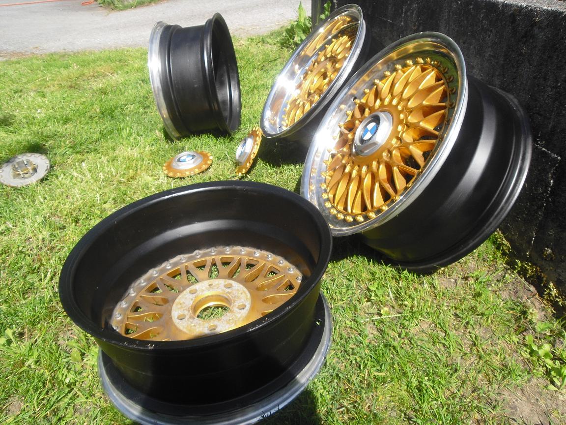

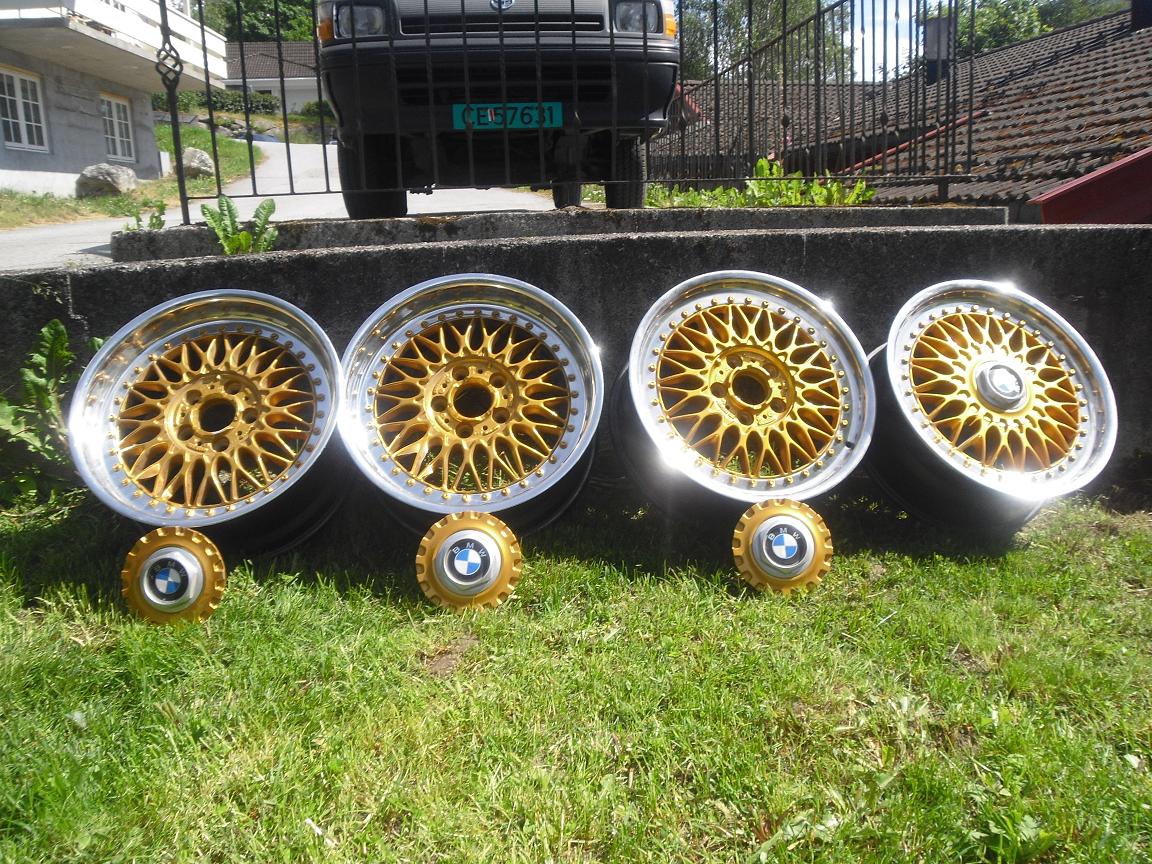

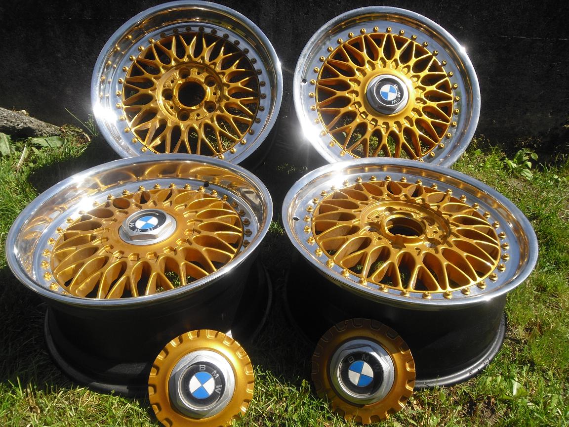

Като взехме да тупаме темата.. ето какво си взех накрая :) Аз забравих да се похваля май :)
BBS Rc 040 ET41 7.5j Rc 090 ET20 8j следващото ми идване в Бг ще ги снабдя със подходящи фланци.
