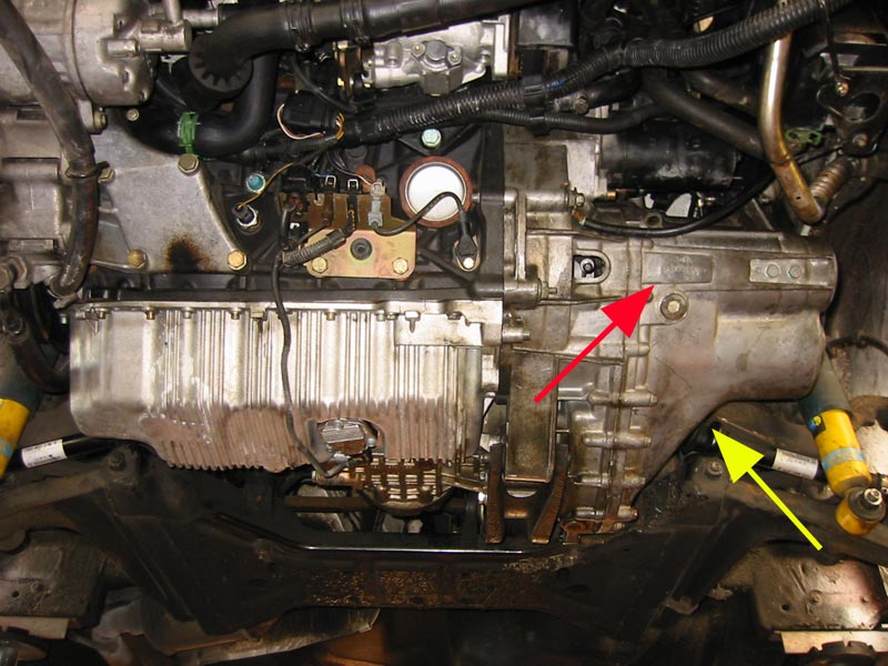

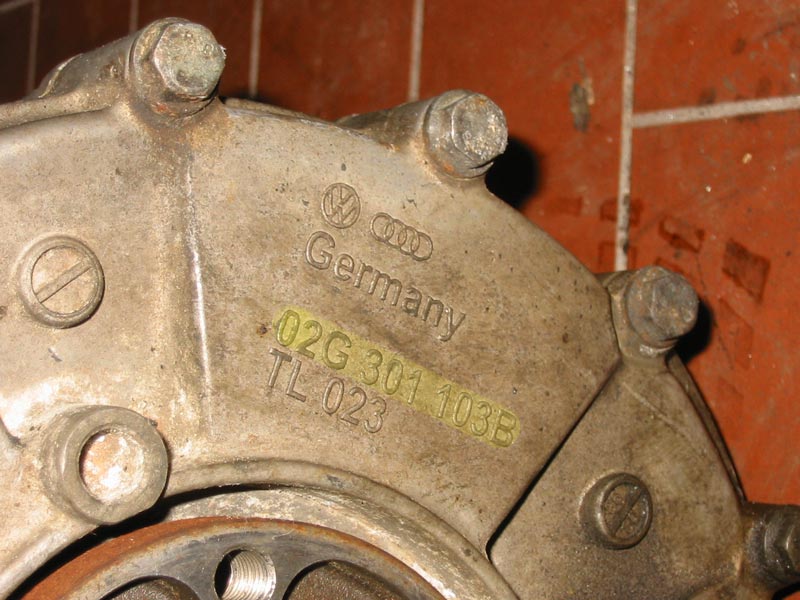

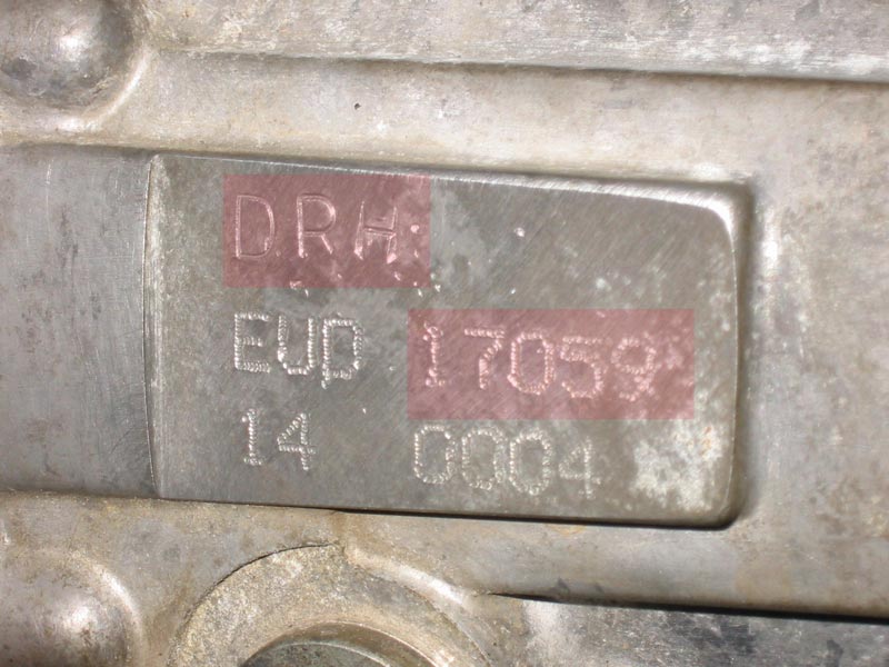

KingoftheROAD
Мнения: 2486
Двигател: ACU
Местоположение: Калояново
Re: Т4: Модифициране на скоростна кутия ("дълга 5. скорост")
Мнениеот KingoftheROAD » Сря 15 май 2013 15:17
на заводската лепенка, срещу този на движока, или да свалиш коритото и на самата кутия да погледнеш там.
