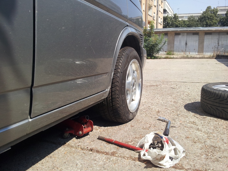

Карам ЕТ35 няма проблем.По голямо небих сложил. :th_up

Колега не съм уточнил,но на снимката джантата е 7.5J ET35 5Х112 16.
ето и 17 7J ET35

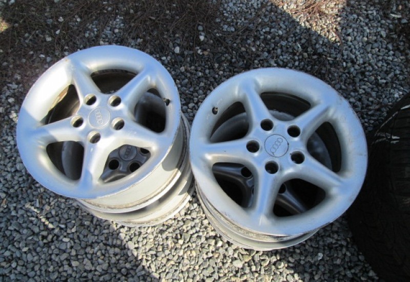

15 7J ET35 Audi
