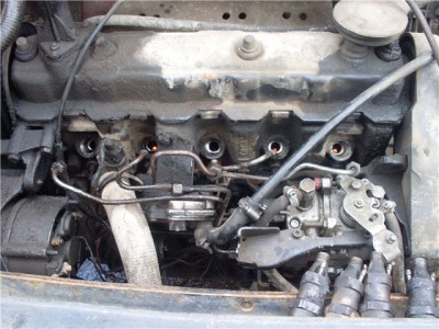

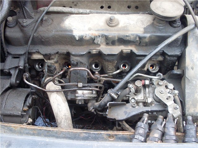

Здравейте колеги ! Искам да ви попитам къде се намират подгряващите свещи на Vw Transporter 2.4 AAB мотор ? Ще съм ви много благодарен ако ми отговорите
KingoftheROAD
Мнения: 2486
Двигател: ACU
Местоположение: Калояново
Re: Обща тема за Транспортер Т4
Мнениеот KingoftheROAD » Съб 05 фев 2011 1:08
Ето ги развити
batchi
Мнения: 290
Регистриран на: Вто 02 окт 2007 23:09
Местоположение: Асеновград
Мнениеот batchi » Съб 05 фев 2011 1:28
KingoftheROAD написа:Ето ги развити
Колегата много се е объркал ,това което е отвито са дюзите
а свещите са точно под тях.

silven-VW FOREVER ...За свещите да, развити са дюзите, и по-този начин се проверяват дали греят всичките свещи. Щом трудно пали сутрин, значи е добре да си ги провериш. Не е задължително точно по този начин, но така най-добре се виждат как се зачервяват...

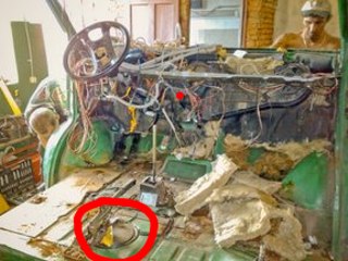

Къде се намира отвора за сондата на резервоара на Transporter 2.4D '96? Някъде под предните седалки ли е или отзад по фургона?
KingoftheROAD
Мнения: 2486
Двигател: ACU
Мнениеот KingoftheROAD » Съб 05 фев 2011 21:52
Точно до ръчната спирачка. Трябва да се повдигне постелката.
