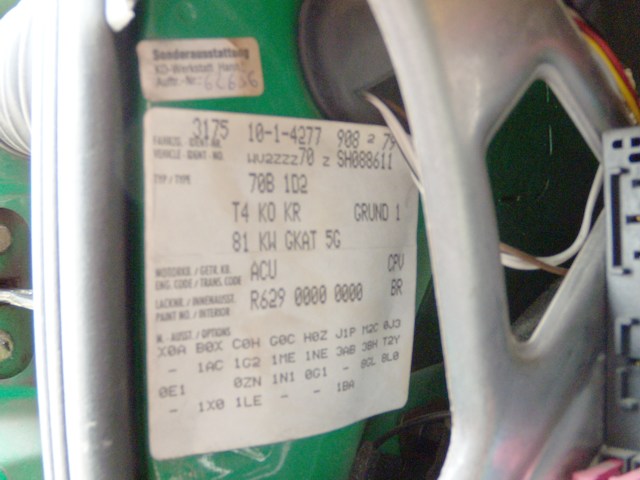

До таблото с предпазителите, кето се намира долу в ляво под арматурното табло, има бяла лепенка с всички данни за буса - двигател, скоростна кутия и тн...
По принцип от голф/пасат не става, не само заради избирача и включватела на скоростите, а и заради предавките и фланците и тн. Бусовската скоростна кутия има и опашка, зад двигателя и полуоските са с еднаква дължина. Най-добре прочетете на лепенката.
Ето моята лепенка - двигател ACU, скоростна кутия - CPV. Това е написано на един ред... Иначе по принцип само зъбните колела за 5-та скорост могат да се сменят в комплект. Имаше тема тук и снимка съм постнал. Намерих го...

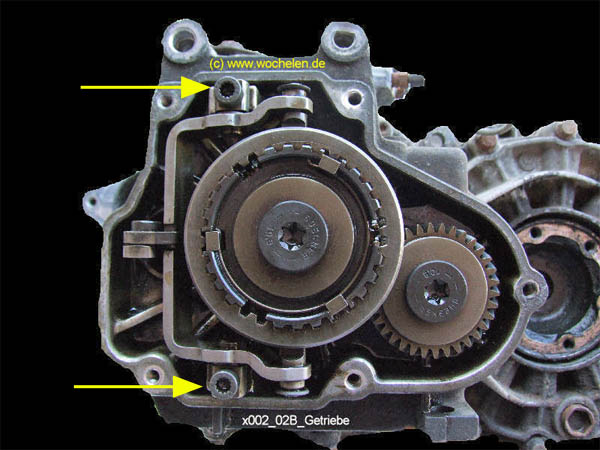

Поразрових тук-там, кутията е код 02Б, даже и на колегата на снимката го пишело като 'име на снимка', ама кой да види :lol: По същество била ъпгрейтвана 02А, разликата идва в дифа-корона и пиньон... самия корпус на диференциала също бил по-голям, доколкото разбрах и разбира се в избирача-щанги вместо жила... Може да стане така, че короната и пиньона от тди да не успеят да се зацепят като се монтират на корпуса на бусовата. Трябва да се погледнат броя зъби...

Колега, според мен по-добре разменете зъбните колела на 5-тата скорост. Показал съм къде е лепенката на буса и къде да четете. Това че диференциала е различен, според мен прави кутията друга модификация, и диференциалите не са взаимозаменяеми. Долкото знам предавателното число на диференциала на бусовската скоростна кутия е 4,6 за големите двигатели, и 4,9 за малките. Това съм чел в руския форум. Дано съм ви полезен. Преди да правите каквото и да било, проучете добре въпроса. Всъщтност много от братушките искат на ААВ 2,4Д, да сложат по-дълга 5-та скорост. Ако е товарен буса, то скоростната кутия също е товарна...
