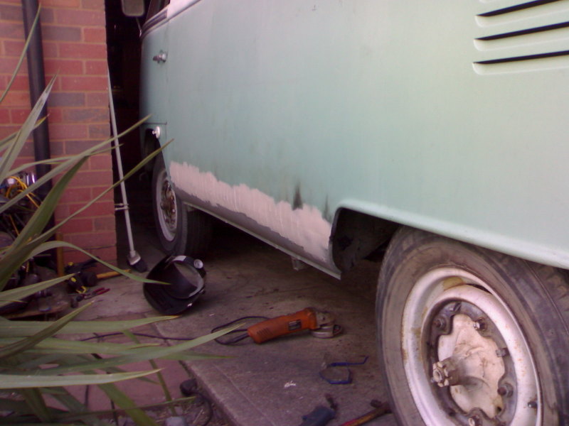

Мнениеот PACH » Нед 27 юни 2010 18:34
radun написа:Колеги на всички транспортери Т-1 Т-2 Т-3 Т-4 джантите са с еднакви параметри ет то е между 35 и 55 зависи от модела а размера и на 14 и на 15 цола е 5на112.Само на Т-5 е 5 на120.
Я ми кажи как виждаш на Т1 да е 5х112 че не ми стана ясно ;)

Мнениеот Sportive » Нед 27 юни 2010 23:49
Мойте са продадени вече,иначе на единичката медуболтовото изглежда доста голямо. :Mr Green Fun

Мнениеот KingoftheROAD » Пон 28 юни 2010 8:27
на Т1 май са от костенурката направо, но какви са им размерите ще трябва да прочетем в тяхната секция.

Мнениеот buji » Сря 30 юни 2010 12:56
точно това са !!!
