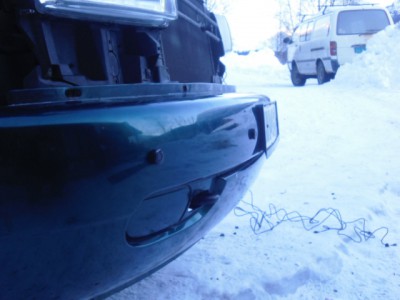

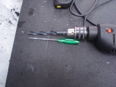

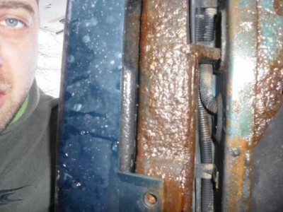

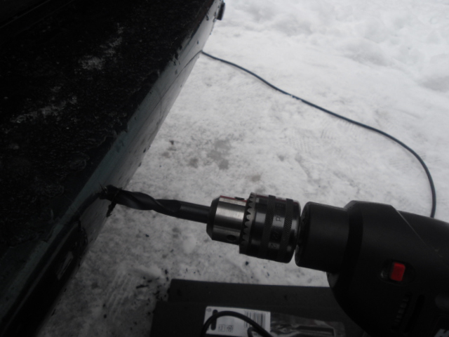

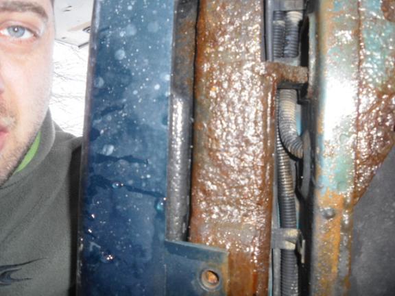

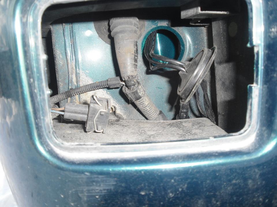

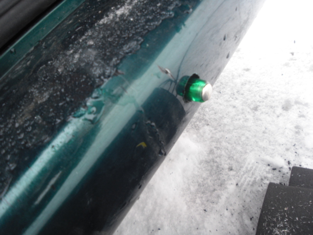

Така... комплекта е със 8 сензора и малък дисплей а марката е "кучи марка" на цена около 70-80 лв взависимост от курса на деня. След малко премеждие с мистично изчезнали светлини на стоповете,успях да сложа два и половина сензора. Проблема дойде че ударих буквално на греда и трябва да си купя по дълга бургия за да премина през гредата. Опитах да сваля цялата броня щеше да е къде къде по лесно но от 6-те болта които държът бронята развих само 4 и пак греда:) Слагам малко снимки а продължението другата седмица. :да:

и още няколко

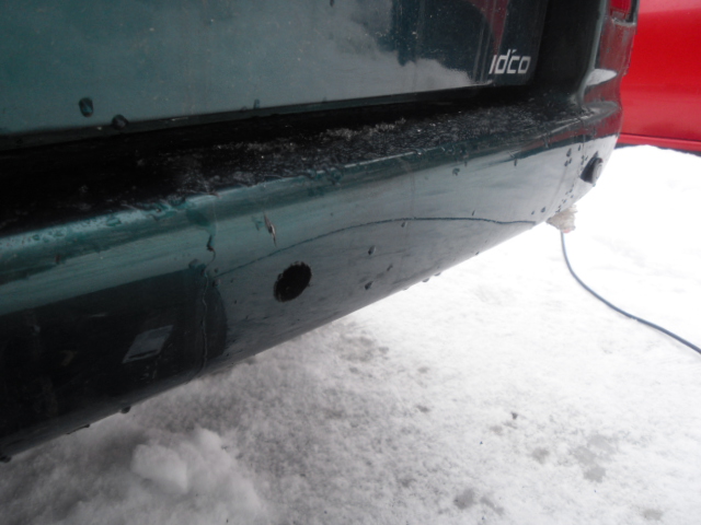

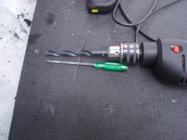

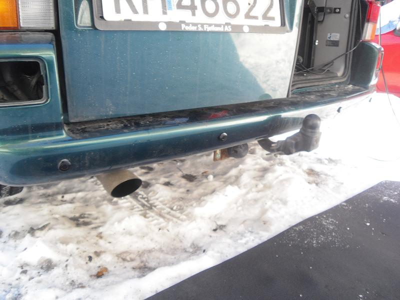

Такаа.. след 3 часа дупчене на една дупка 4-те задни сензора са сложени и кабелите са прекарани под бронята. Имах късмет че видях една тапа през която да вкарам кабелите в купето че се бях настроял психически да дупча. Остана да ги вържа към кабелите и се местя на предната броня.

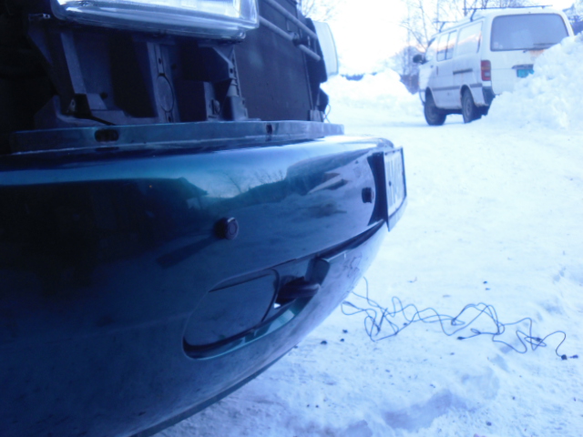

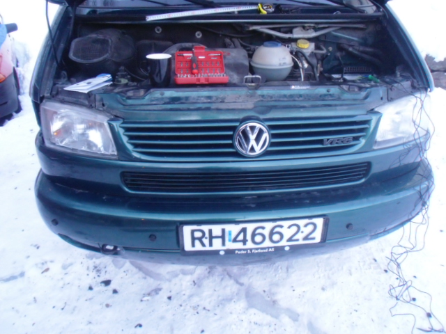

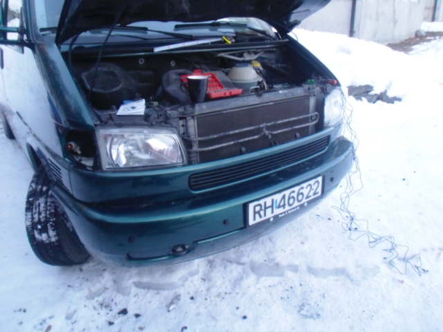

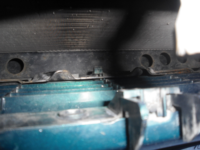

Човек се учи от грешките си. Днес сложих 4-те сензора и на предната броня. Но за целта реших да сваля цялата броня. Видях зор със задната като пробивах една греда, затова реших да избегна това неудобство и от пред. Разбира се не минах и без жертви от два болта и една щипка но.. "войната изисква жертви" За утре ми остана само да прикрия кабелите вътре в купето и да направя едно клипче за удоволствие на тълпата. :да:

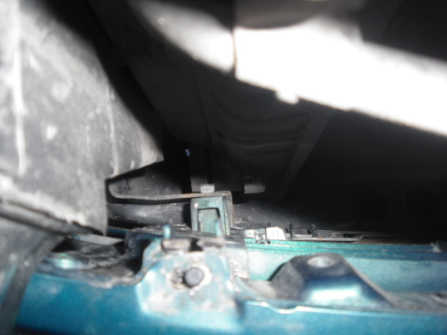

и още малко.. Захванах кабелчетата да не ми се мандахерцат нагоре надолу и ги прекарах в една подходяща дупка.

и едни чопчета дето ми таковаха таковата и поздравявах майките и сестрите и лелите на половин германия...
