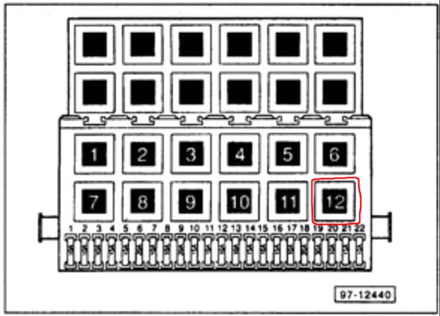

Здравейте.Поздрави на всички колеги във форума.Наскоро си купих VW Т4 2,4 дизел 95 год.като цяло съм много доволен от него но се появи проблем с първото палене сутрин.Буса като цяло е в отлично състояние за годините си-голямо търсене беше докато намеря такъв запазен и поддържан.Компресията отпада като вариянт за това че не пали-мерих я преди да го купя и всичко е наред.Вариянта да връща горивото също съм го проверил преди и там всичко е наред.Според мен проблема е в подгряването.Рових се в търсачката на раздела но неможах да открия нищо за релето за подгрева.Един колега пише че за този двигател(2,4 -5 цилиндъра)нямали температурен датчик който да управлява релето,така ли е,защото имам и друг дизелов автомобил и въпросния датчик ми направи същия проблем миналата зима.Също така като се даде на контакт не се чува специфичното ,,чукане,, на релето за подгрева което ме навежда на мисълта че до свещите въобще не отива ток-сега ще лягам оддолу да им пусна ток директно да видя ще има ли резултат.Та въпроса ми е къде се намира релето за подгревните свещи(мисля че проблема е в него),имали този двигател температурен датчик който управлява релето и ако има къде е.Благодаря предварително

Това е релето. Може да се разглобява и да се проверяват контактите му. За температурен датчик не знам. Не съм толкова спец по дизелите.

Мерси колега.А къде се намира-поне в отсека на двигателя неможах да го намеря,върте в купето ли е?Между другото на свещите като им подам ток направо от акомулатора пали от раз,и щом няма датчик значи остава релето-само дето незнам къде е

Това в ляво от кормилото колега има един джоб.Развиваш болчето отгоре и си готов

Релето е номер 104. Това което си посочил е предпазител доколкото виждам.

това е,и аз си мисля 4е т.дат4ик няма защото все се вклу4ват свещите,само времетраенето когато е топла сякаш е по-малкоKingoftheROAD написа:Релето е номер 104. Това което си посочил е предпазител доколкото виждам.

Снимката е примерна да се ориентира колегата де да си търси релетата.Това ограденото не е предпазител ,а извод за дневни светлини.Дам 2.5 ТДИ е колега(Ailyn78)има много релета и екстри да искаш,само темпомат ми липсва,но скоро ще го оборудвам и с него. 2.4 няма темп.датчик за подгрева само реле и то е 104
