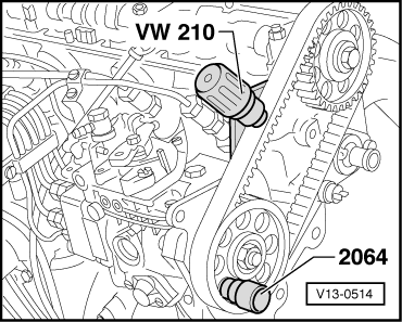

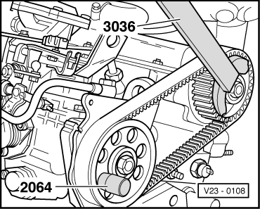

Ето още матрял, това че някой не може да си намери белезите, или не гледа където трябва, или има прескочил зъб. Утре ще изровя още снимки. Ето тема във википедия на немски. Показани са и частите.
http://www.t4-wiki.de/wiki/Zahnriemen_%28Wechsel_AAB%29

KingoftheROAD написа:Ето още матрял, това че някой не може да си намери белезите, или не гледа където трябва, или има прескочил зъб. Утре ще изровя още снимки. Ето тема във википедия на немски. Показани са и частите.
Колега объркваш човека ,тои пита за 2,4 д а твоите снимки са на 2,5 тди

Колега, двигателите AAB и ACV са до голяма степен унифицирани. Погледи по-долу по-страничката във википедията и ще видиш че са дадени таблици с частите за двата двигателя съответно.

Колегата пита за AAB мотор които има само една ролка на ангренажа ти си му пуснал
снимки на 2,5 тди с три ролки , какъв е смисъла да му пускаш неправилни снимки,
немога да разбера. :screwy

batchi написа: Колегата пита за AAB мотор които има само една ролка на ангренажа ти си му пуснал снимки на 2,5 тди с три ролки , какъв е смисъла да му пускаш неправилни снимки, немога да разбера. :screwy
Айде ся да преброим колко ролки има на агренажа на тази снимка. Ти погледна ли въобще по-надолу по страницата във википедията, да видиш къде за кой движок е указано. Това, че пистовия ремък е 10 ролки какво значение има за агренажа?
Колега говорим за една ролка на ангренажа + две на горивната помпа = 3ролки,а на 2,4 д само една ролка,на помпата няма :screwy
За какви пистови ремаци говориш ,явно много си се объркал :beer

Ето и другия вариант, грешката е моя. :banghead: Не съм спец по дизелите. :( на ААВ мотор ремъка на ГНП-то се натяга със самата нея. А на ACV има две допълнителн ролки...
