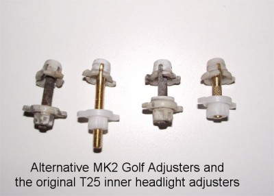

Колеги ще сменям фаровете с европейски(мойте са все още английски)обаче забелязах че пластмасовите регулаторчета са спекли и спукани и сега фаровете висят.Дали могат да се намерят само тези чаркчета или ако някой ге е заместил с нещо по нечупливо моля да сподели!За ограденото със зелено става въпрос :wink:

Нови -какво визираш,фарове ли?Заради 2 пластмаси цели фарове...няма да купя.Търсих тея пластмасови втулчици ама ударих на камък..
ето и снимка на въпросните зверчета

Колега точно такива пластмасови щипки съм кукувал от "Хобикар"Русе.Втора употреба не ти трябват,достатъчно опечени са.

Мерси за загриженоста колега,ще се радвам да чуя и твоето предложвнив разбира се!Аз се обаждах в Хобикар(ФВ дилър в Русе)11 лева за една пластмаса колкото бобено зърно scare ,да ме хванат да ме поразходят малко,в английско са по няма и 1 лира,но днес се хванах и си ги моднах с шайби и гайчета,реглаж им направих,затегнати са и нямат мръдване!Сиромах човек-жив дявол!!! :banana :beer

N5 са 6бр за двата фара и са по 4.40лв а N6 са само 2бр и са по 8лв и всичко с 5 дни доставка от Германия :beer
