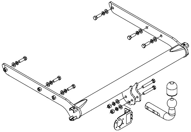

Re: Теглич за Т4

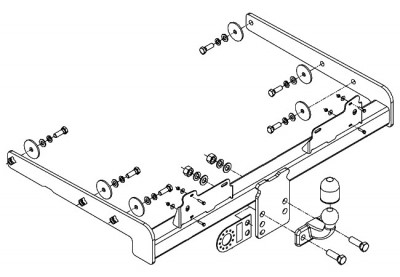

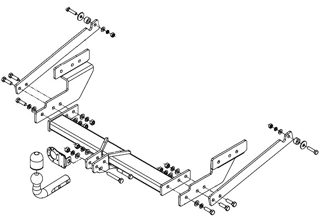

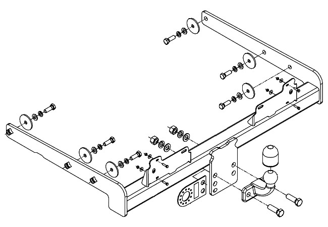

изрових тези три типа тегличи ( VN35/ VN36/ VN37 ) които се монтират на Т4
предполагам че за моят модел трябва да е VN37 дават го че се монтира от 96 до 03

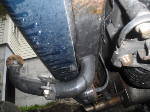

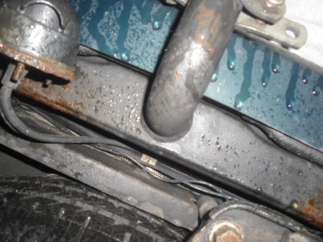

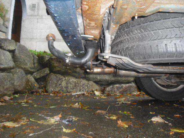

При мен теглича е заварен направо на гредата която е зад бронята. Но гредата как е хваната за шасито не знам.

galyaradeva написа:При мен теглича е заварен направо на гредата която е зад бронята. Но гредата как е хваната за шасито не знам.
пробвай да видиш дали прилича на някой от тези модели тегличи,или е самоделка коя година ти е буса
- KingoftheROAD
- Мнения: 2486
- Регистриран на: Чет 14 юни 2007 23:53
- Автомобил: VW Transporter T4 1995
- Двигател: ACU
- Местоположение: Калояново
Re: Теглич за Т4
След 96-та има разлика в разстоянието между гредите отзад, там където трябва да се захванат ушите на теглича. По принцип нищо сложно няма да си го направиш и сам, само да не ти пречат ръцете и да можеш да заваряваш с електрожен...

98г. е буса. Така го взех със теглича но като гледам заварката или е на машина правена или заварчика е като машина.

Според мен това си е машинна зааварка, и теглича вероятно е монтиран още в завода, не съм 100% сигурен, но така си мисля. Би трябвало да го има на лепенката, записано под някакъв код...
