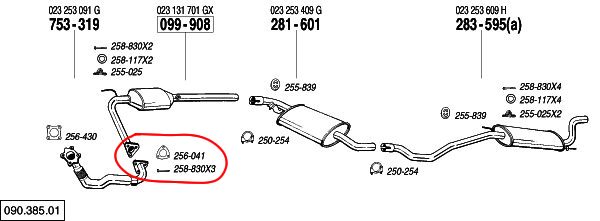

Провери го да не е задръстен. Малко след ламбдасондата сакса прави завой, и там има един триъгълен фланец, с три болта, развий ги, или ги срежи, обикновенни болтове са. И пробвай пак.

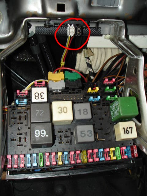

Първо идете на диагностика ве младежи, със сили свежи. Куплунга се намира малко над таблото с предпазителите.

Нещо го кара да преобогатява, въпроса е да се разбере какво. МАП сензора можеш ли да му провериш маркучлето дали е добре уплътнено, то там са едни ситни вакууммаркучлета, прегледай ги добре да не смуче въздух отнякъде, освен това провери и маркуча за вакуум на сервото на спирачките, да не би да смуче и оттам. Понякога проблема може да е в пикаещи дюзи, регулатора на налягането на бензина в рейката. Абе куп причини може да са. :roll: А катализатора при теб как е? да не е задръстен и заради това. Аз имах такъв проблем, и сам не можах да го разбера от какво е, диагностиката също не даваше грешки. И накрая в един сервиз, закачиха специална свещ, която мери налягането в цилиндъра по време на работа. И така се установи, че не се продухва добре, и махнахме трите болта да разкачим сакса, както съм показал по-горе, и полетя...
